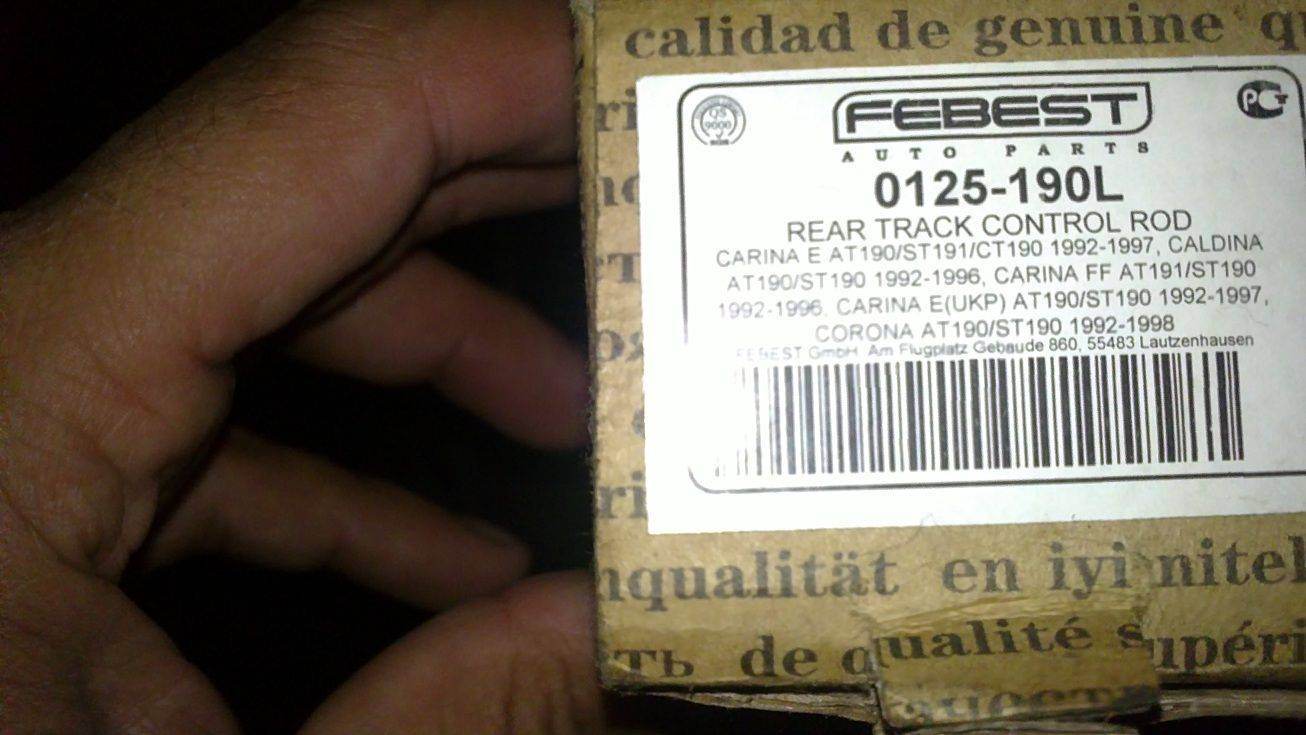

В том и беда, что сами тяги надо менять, со временимем резьбы так прикипели, что регулировке не поддаются, а одна наоборот сама по себе раскручивается . Устали видать. Машина sb153abk00e211194.
Добавлено спустя 15 минут 20 секунд:
Вот так написано на упаковке
Комментарий к файлу: фото упаковки
тяги.jpg [ 496.33 КБ | Просмотров: 3638 ]

Хм, а по каталогу бьется 48730F.

fatix писал(а):
купил две новые в Иркутске, на упаковке написано карина е, корона, калдина, а мне не подошли
ты их как покупал? по каталогу, или по надписи на наклейке? если по второму варианту - то ничего удивительного

Вернуть их не проблема, где взять теперь то что мне нужно. В магазине только оригиналы на заказ что то около 4000 тысяч каждая. А эти от КОРОНЫ-бочки 100% оказались, смотались всера на разбор, проверили. Я был уверен что ходовки то одинаковые, кроме рулевой:) И задние тормозные цилиндры от бочки тоже не подходят.

совершенно необоснованное мнение. даже на карины одного года стаились разные запчасти, уж не говоря о каринах/коронах. подбор СТРОГО по каталогу + предварительный внешний осмотр того что хочешь купить (ибо предыдущий хозяин мог много чего поменять)

у тебя англичанка,ты пытаешься тупо брать с японки,без сравнения по ВИНу...

А почему англичанка?
Автор:  Sanchis85 [ Чт июн 20, 2013 11:39 am ]
Заголовок сообщения:  Re: задняя ходовая
потому что
fatix писал(а):
Машина sb
