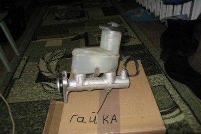

Прошу помощи,сегодня весь издолбался ,так и не смог разобрать ГТЦ.
Если кто может,помогите,думаю всем новичкам информация будет полезна.
Выложите фотоотчет,или подробную инструкцию, по разбору ГТЦ,не демонтаж ,именно разбор.
Как вытащить поршни и снять манжеты.
Заранее благодарен .

у гтц вот если смотреть сверху,куда вставляется бачек,на противополодной стороне есть болт,по моему на 8.
так вот.отверткой жмешь в шток самого ГТЦ,другой рукой откручиваешь этот самый болт и вот они-поршеньки у тебя в руках.
ни каких фото отчетов даже и не надо.

откручиваешь болт,который на фот отмечен.

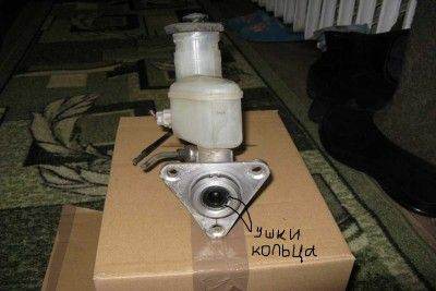

затем снимаешь стопорное кольцо,которое в торце ГТЦ-ушки кольца отмечены на фото,кстати снимаются изумительно,обычными Кругло губцами Электромонтерскими :D ,только их надо предварительно краешек на наждаке обточить..по уже.
и всё.
Все потроха у тебя в руках.Только после снятия кольца держи шток...внутри пружина-улетят внутренности,х потом найдешь.
вот тебе и весь отчет.

!только у меня ГТЦ на 2 болотах держаться...завтра днем фото выложу...У меня нет стопорного болтать...или я чето не понимаю...
На рестайловых машинах ГТЦ на двух болтах, т.е. как у тебя. Камилю на ящике нужно было написать не "гайка", а "болт". Это то, чего у тебя как бы нет. А остальное тебе верно расписали.
Ремкомплекта на эти ГТЦ (на двух болтах) нет. Подходит ли с дорестайловых, кажется, никто не отписывался. Подходят манжетки от Ауди. Посмотри темы про ГТЦ. Я и номера выкладывал и фото.
