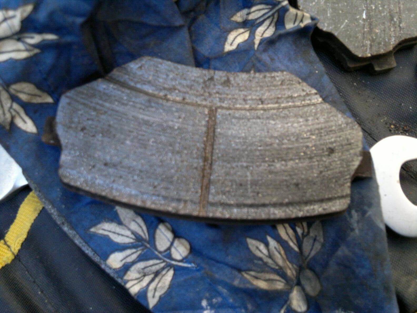

Извините за вопрос не про тойоту. У товарища на сузуки гранд витара передние колодки и диски както странно стерты, с одной стороны зеркало диска ровное и по всей площади прилегания колодки стачивается. С другой стороны колодка трет только в центре, а края диска остаются ржавыми, и колодка сама сожрана по краям. Вот такое вот чудо?!
29042013835_4.jpg [ 252.44 КБ | Просмотров: 3207 ]
29042013840_3.jpg [ 191.53 КБ | Просмотров: 3207 ]
Автор:  Алексей60 [ Вт апр 30, 2013 9:46 am ]
Заголовок сообщения:  Re: вопрос к спецам про тормозные диски
ИМХО предыдущие колодки были не родные(маленькие)(гы, например задние) и именно с внутренней стороны их поставили. Уж по какой причине - не знаю. Вот они и притерли рабочую середину.
Автор:  fans82 [ Вт апр 30, 2013 12:33 pm ]
тогда почему новые колодки тоже сточины покраям. Это уже вторые колодки которые менялись. А на диске ржавчина!
Автор:  Kentavr [ Вт апр 30, 2013 12:35 pm ]
потому что колодки не смогут сточить ржавчину! меняй диски! или протачивай.
Автор:  fans82 [ Вт апр 30, 2013 8:22 pm ]
А с новыми не случится такого, может что заедает или гнуто? Он быстро гоняет!
Автор:  камиль [ Вт апр 30, 2013 8:54 pm ]
ставь новый диск+родные колодки,которые по ширине точно таких же размеров,как и высота самого диска тормозного.
8)
Автор:  fans82 [ Вт апр 30, 2013 9:07 pm ]
Колодки покупаются для конкретной машины, а износ происходит только с внутренней стороны диска на обоих колесах
Автор:  камиль [ Вт апр 30, 2013 9:26 pm ]
а почему у меня с обоих сторон диск изнашивается и почти равномерно?
Автор:  fans82 [ Вт апр 30, 2013 9:36 pm ]
не, у него тоже изнашивается с двух сторон равномерно, только с внутренней както не так :)
Автор:  камиль [ Вт апр 30, 2013 9:42 pm ]
значит ремонт суппортов ему поможет,только надо сперва купить ремкоплект.
