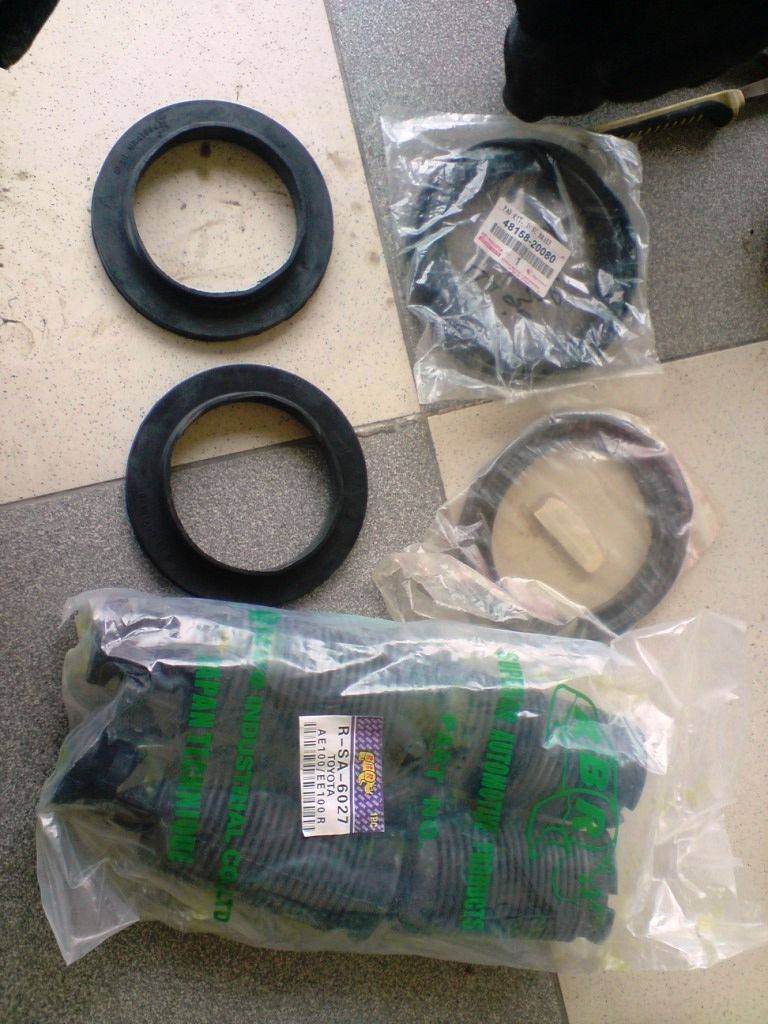

Комментарий к файлу: Расходники, нехватает ещё две резиновые фиговины под пружинами

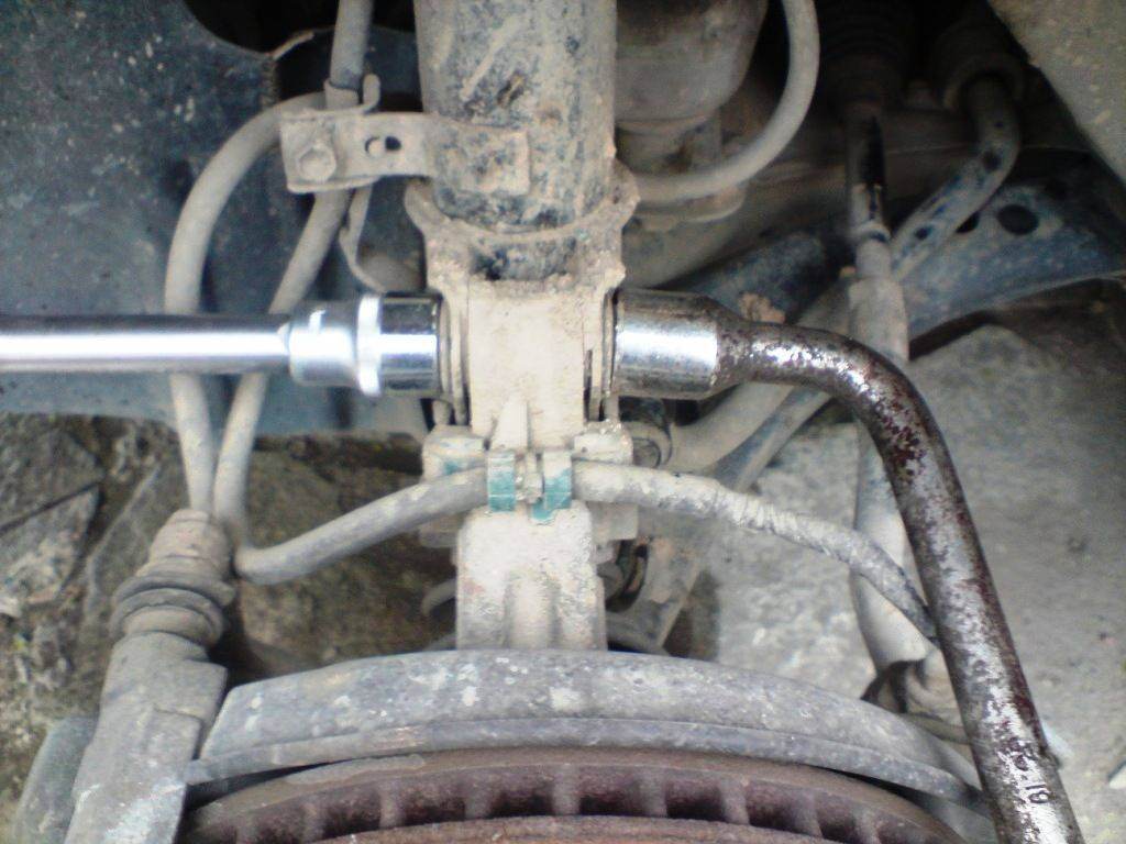

3) Откручиваем горизонтальные гайки на опоре амортизатора (размер 20), болт фиксируем аналогичным инструментом чтоб не прокручивалось.
Комментарий к файлу: Откручиваем фиксирующие болты штока и рычага
DSC00474.JPG [ 203.16 КБ | Просмотров: 2885 ]

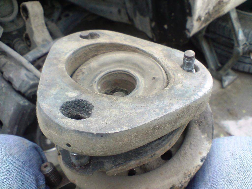

8 ) Ставим пружину и всё в обратном порядке (Если забыли или просмотрели прежнее положение в сборе,то на металлической опоре маортизатора есть рисунок в виде треугольнка,так вот он должен смотреть на внешнюю сторону)
Комментарий к файлу: Этот треугольник должен смотреть во внешнюю сторону

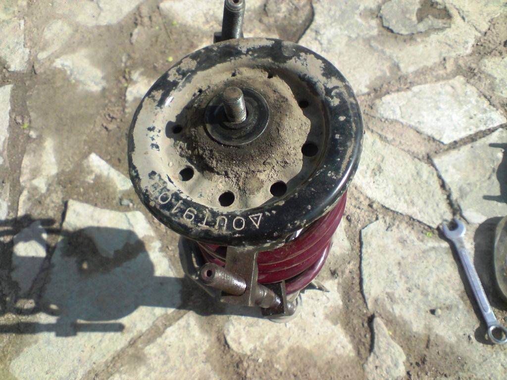

Комментарий к файлу: На старых пружинах
DSC00481.JPG [ 236.26 КБ | Просмотров: 2885 ]
