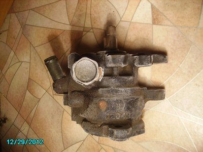

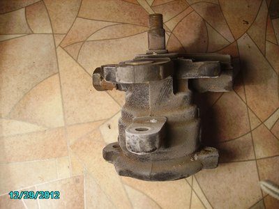

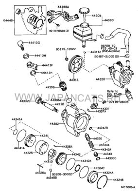

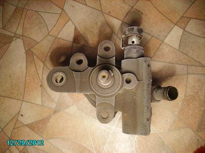

Люди подскажите тот ли это насос ГУР по каталогу или нет? CArina улыбка st190 3s.
CImage.png [ 77.95 КБ | Просмотров: 1434 ]
IMGP0234.JPG [ 244.8 КБ | Просмотров: 1434 ]
IMGP0235.JPG [ 252.78 КБ | Просмотров: 1434 ]
IMGP0236.JPG [ 242.39 КБ | Просмотров: 1434 ]
