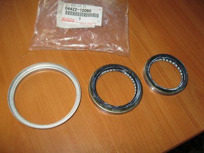

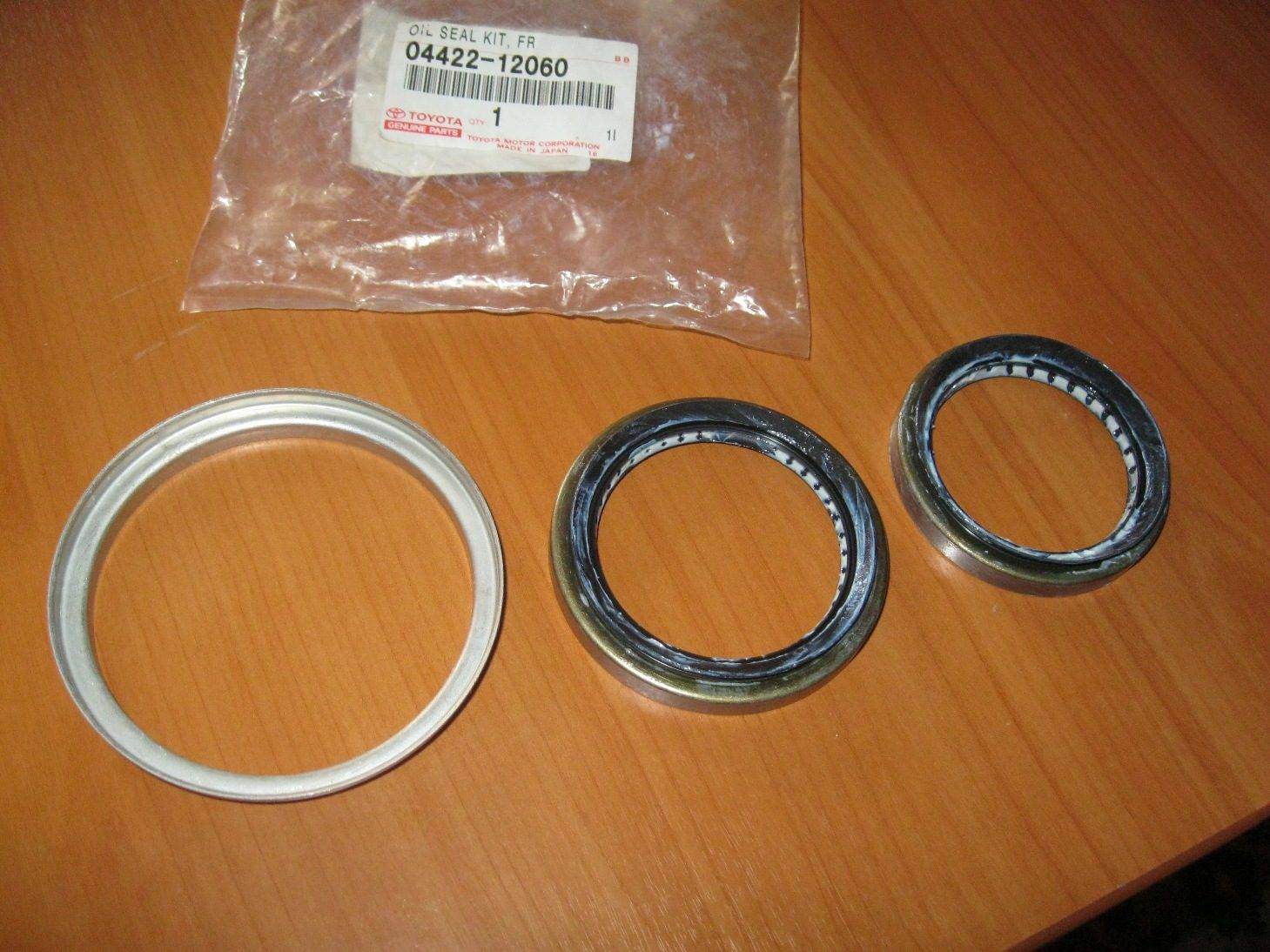

мне когда ставили передний ступичный подшипник, сказали вот какую штуку: вообще сами по себе ступичные подшипники на тойотах крепкие, и убить их достаточно сложно. НО! умирают они от того, что сами они открытого типа, и прикрывает их маленький такой резиновый сальничек. так вот когда этот сальничек рвется, то подшипник умирает в считанные километры. поэтому меняя ступичный подшипник, не забывайте покупать и новые сальники, потому что толку от замены не будет, и скоро новому ступичному будет хана.
Комментарий к файлу: вот о них идет речь
salniki.JPG [ 449.97 КБ | Просмотров: 27812 ]

менял ступичный лет 6-7 назад, сальники естественно не купил, при замене подшипника аккуратно снял старые, набил побольше смазки и всё ок, а вот про замену ступицы я бы рекомендовал заранее прикупить и поменять, т.к. при той замене я оставил старую и на ней были следы пробуксовывания подшипника в итоге 6-7 лет и Койовский подшипник загудел. Ступицу нашел только Фэбестовскую, встала как родная с преднатягом при запресовке. номер ступицы 0182-ST210F FEBEST, стоит примерно 800 руб
