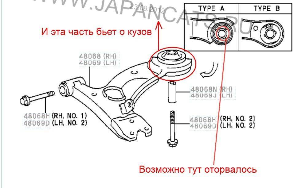

СообщениеДобавлено: Вс сен 23, 2012 7:28 pm
может сайлент в рычаге порвался , и когда диагональная нагрузка то рычаг этим местом где сайлент ударяет об кузов . Ну это так одна из версий
Безымянный.jpg [ 109.22 КБ | Просмотров: 3853 ]

Сайленты эти заменил весной, но возможно, посмотрю внимательнее, отпишусь...
