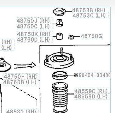

MaxiDrive-17.jpg [ 30.95 КБ | Просмотров: 3816 ]

etoil08 писал(а):
Что за втулка?
Резьба на штоке амортизатора нарезана не до конца, и чтобы этот шток не болтался в опоре и стоит эта втулка (деталь под номером 48750 на рисунке), номер 90387-15027.
Может ты их выкинул, когда менял амортизаторы?
Комментарий к файлу: Стойка задняя
Втулка.jpg [28.5 КБ]

KDM писал(а):
etoil08 писал(а):
Что за втулка?
Не пойму, почему фото в тексте не показывается, а только ссылка для просмотра...
Спс, буду знать, еще тока собираюсь туда лезть! :)
http://www.sergey-mavrodi.com/?i=etoil656

KDM писал(а):
А втулка между гайкой и опорой стоит?
От-оно че!!!
Блин, видать еще до меня ее выкинули, потому как после разбора никаких втулок не было...
Заказывать теперь чё-ли???
На счет тефлона че-то не понял, не уверен что именно из него сделано. Обычная вроде гайка с пластмасовым кольцом...
Да, закажи их - стоят копейки, а без них опору махом убьёшь.
СообщениеДобавлено: Сб окт 20, 2012 1:06 am
Зарегистрирован: Вт фев 17, 2009 6:29 pm
Машина: Caldina ST195
у меня такая-же ситуация: каяба, задние стойки, гайка не прижимает опору к аморту, болтаясь в опоре. С одной стороны я при замене оставил втулку, с другой стороны подложил пару толчтых шайб. В итоге оказалось, что шайб не хватает по толщине. Нужно минимум три-четыре шайбы.
Втулка, кстати, у меня похожа на обычную дюймовую трубу длиной 10 мм.
