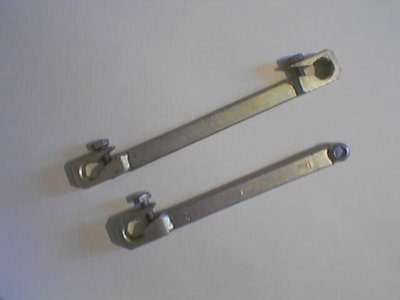

4.Спец ключ.

Добавлено спустя 26 секунд:
и ключ
