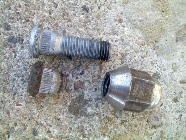

Столкнулся с такой проблемкой когда менял колесо переднее слегка переусердствовал и гайки вместе с куском шпильки осталась в руках, колесо теперь на 4-х гайках вместо 5-ти, как мне остаток шпильки достать. :?:

просто надо снять суппорт ,он там на двух болтах крепется и выбить остаток болта .потом вставляешь новый и забеваешь я так делал на всё про все меньше 40 минут ушло :!:

тоже как то сломал шпильку, поехал в сервис и заменили мне там ее за полчаса.... сама шпилька стоит руб 100-150
вот ее номерок 90942-02049 на переднюю ступицу(по моему вину выдает такой)

Всё весьма просто. Выбивается молотком через протавку остаток старой шпильки, новая притягивается гайкой, лучше сначала через трубчатую оправку без колеса. Делов на полчаса с перекуром.

Я не считаю себя гераклом, но когда менял стойки стабилизатора, на левом переднем колесе отломал одну шпильку. Причем крутилось все плавно, по очереди на всех пяти шпильках. И в следующий момент так же плавно отлетела! Я уже не стал остальные дальше крутить. Это что у меня шпильки га..но? :evil: У меня брат на Сиерре ногами на балоннике прыгает и хоть бы что! И балонник у него идет на 19, а у нас на 21!
Собственно по существу: ступицу снимть не надо, чтоб выбить шпильку? Я в гаражных условиях подшипник не разнесу, пока выбивать буду?

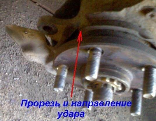

СообщениеДобавлено: Сб фев 28, 2009 6:47 pm
С тыльной стороны есть спецпрорезь для выбивания шпилек, вот в нее шпилькой и целься :)

Вот и выбивай снаружи тока ступицу проверни напротив отверстия Через нее же и ставь новую шпильку,накинь на шпильку головку подходящую и гайкой посади на свое посадочное место -удачи!

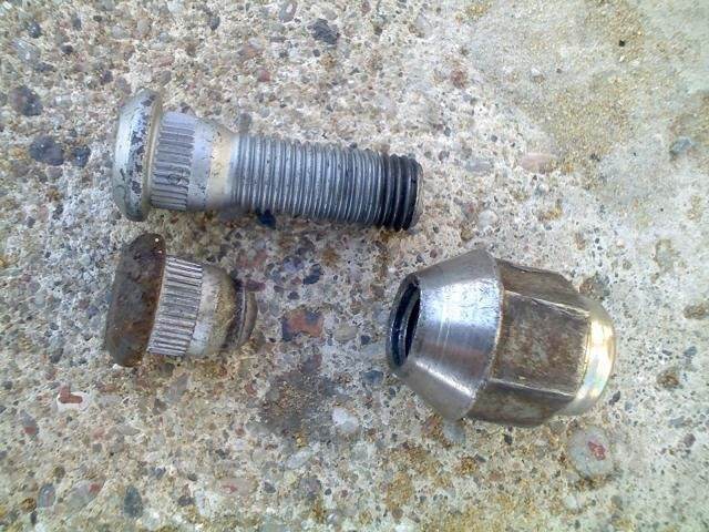

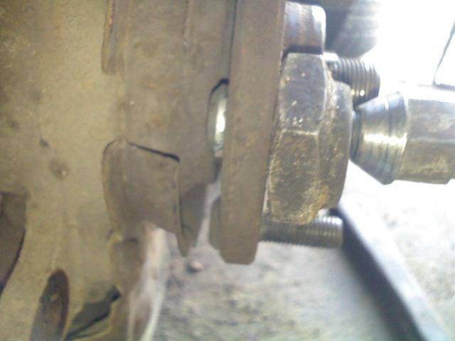

В общем поменял,действительно ничего сложного 8)
Снял суппорт и тормозной диск. Остальное все видно, просто и понятно.
Предлагаю маленький фотоотчет.
Комментарий к файлу: запрессовывал с помощью гайки на 42
запрессовка шпильки.JPG [ 27.93 КБ | Просмотров: 14718 ]
прорезь и направление удара.JPG [ 38.11 КБ | Просмотров: 14746 ]
Шпилька.JPG [ 77.25 КБ | Просмотров: 14733 ]

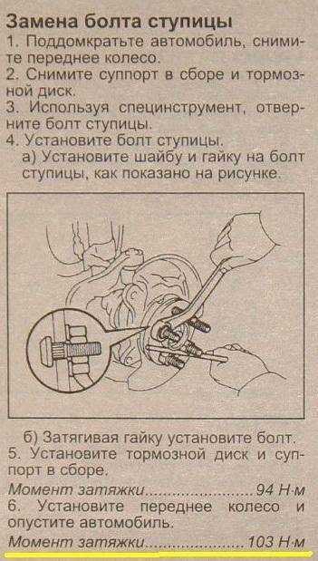

А на самом деле, кто знает с каким моментом надо гайки на колесе закручивать? Где-нибудь по инструкциям прописано????

SkyRider
Читаем книжки ))))) 103 Н.м момент затяжки.....т.е. 10 Кг усилия на 1 метр рычага
