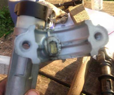

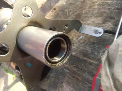

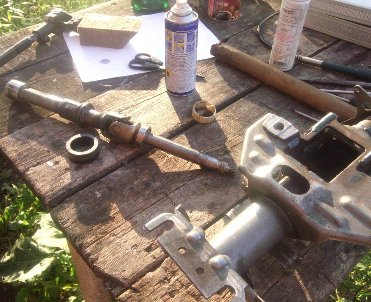

Все таки я ее разобрал!3 дня я думал,как это сделать,по методу Ash,калонка не разбирается!это не реально,пока замок не снимишь,может они конечно разные бывают :ne_vi_del:
Итак:
1.снимаем стопорные колечки;
2.далее нужно вынуть нижний вал,я для этого зажал колонку в тиски за ухо,надел на шлицы вала б/у крестовину,зажал посильнее ее и ударами молотка выбил вал из колонки(главное пометить как он стоял по высоте)

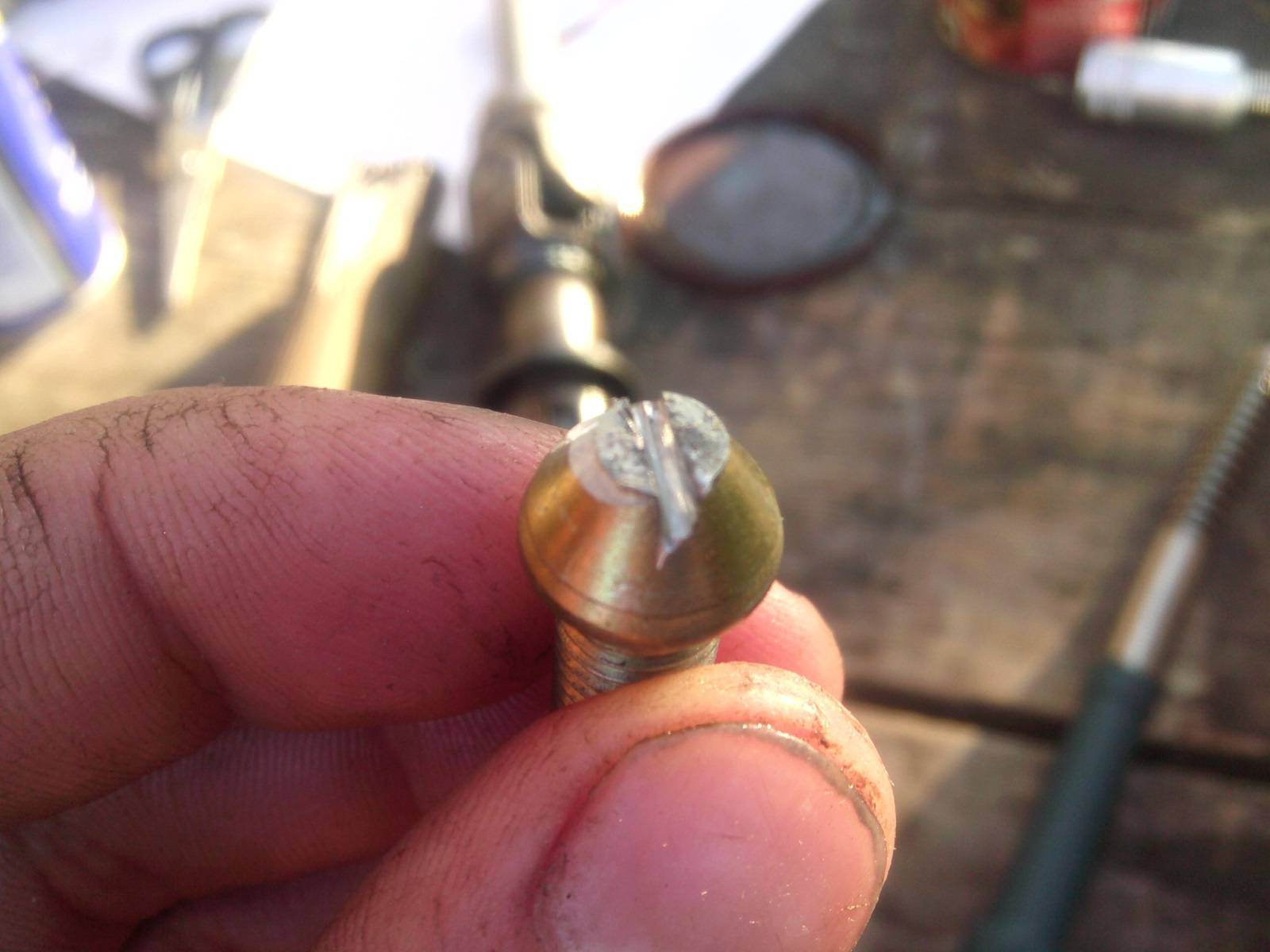

3.нужно снять замок,он прикручен двумя срывными винтами,я бор машиной прорезал шлицы в них и открутил отверткой без проблем;
4.далее нужно выбить резиновый сальник,в который стоит втулка,ее конечно можно и так вынуть,но потом не реально будет все собрать обратно,для это я взял мощную отвертку упер ее в кардан и молотком выбил ее вниз вместе с сальником;

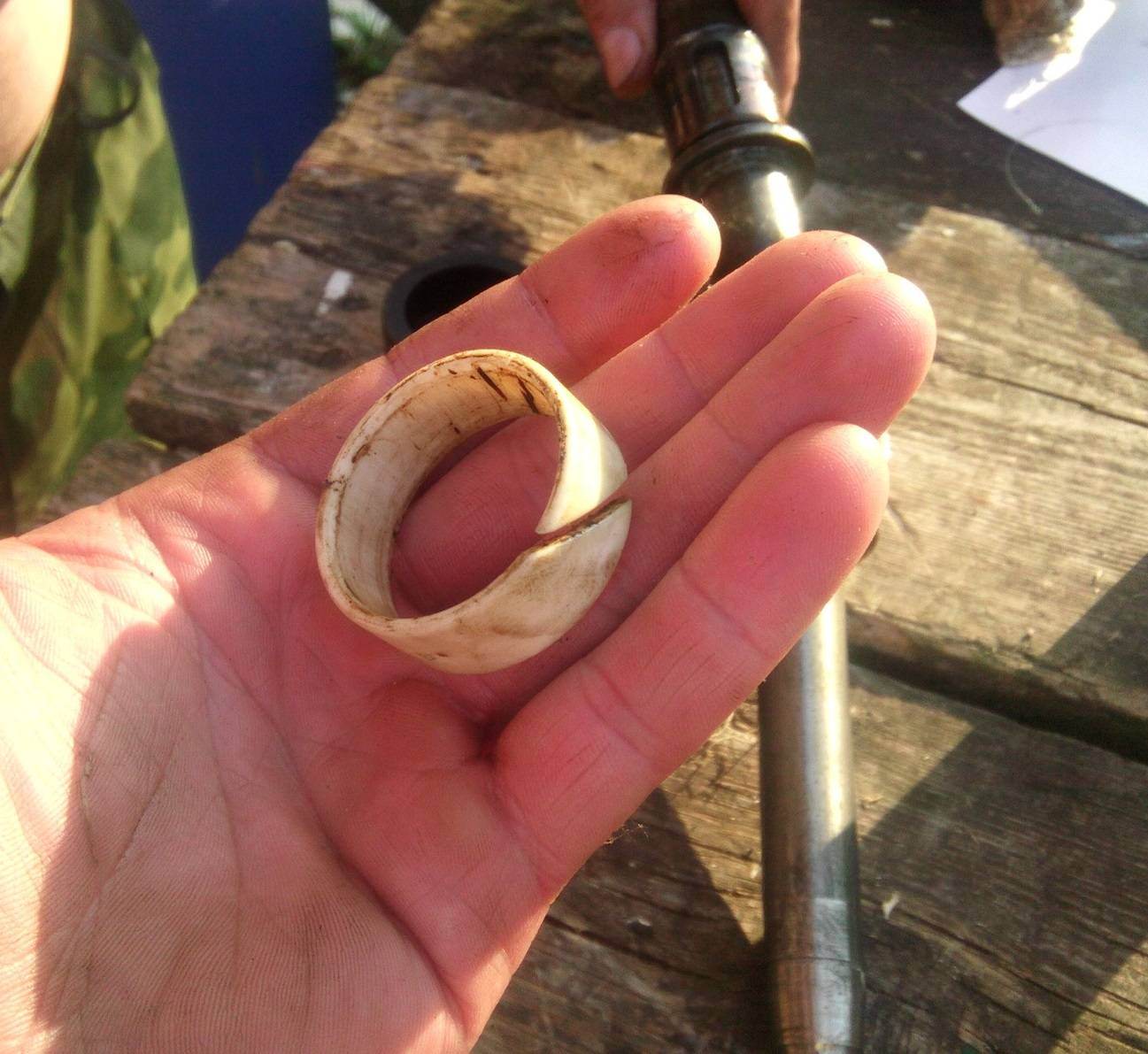

5.выковыриваем разрезную втулку,подкладываем нужное количество матерьала,я использовал медную фольгу,бутылки оказалось лишку;
6.вкладываем втулку обратно,главное попасть в паз на сальнике и разрезной втулке,надеваем втулку и сальник на вал и все это хозяйство в сборе запресовываем в колонку;
все люфта нет :-|-:
