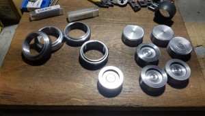

как видно на рисунке старая опорная втулка совсем хиленькая. Подумав пришел к выводу, что можно усовершенствовать эту втулку. Отдал токарю гильзу и объяснил, что я хочу он мне выточил новую "усиленную". Главное чтобы эта новая втулка не выходила за наружу в месте контакта рулевой тяги с гильзой. и вот как она выглядит после "тюнинга"
Так же поступил и с той втулкой, которая находится внутри корпуса, т.е. усилил ее
Осмотр и выбраковка деталей

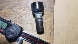

Сразу скажу подверженный коррозии вал рейки решил шлифануть, т.к. гальваника не помогла. Диаметр вала в оригинале 26 мм. У меня получился 24 мм. т.к. муд..ла токарь при шлифовке вала на 25 мм. прослабил его в некоторых местах, после чего она, рейка, в определенных положениях руля подтекала. Но после шлифовки на 24 мм все ОК.

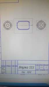

Замене и модернизации подверглись опорные втулки ( 2-е шт) и сальники. Вот такие чертежи втулок я отдавал токарю.
В оригинале сальники 26*35*7.

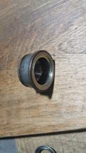

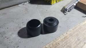

Итак втулка, которая находится в гильзе. На фото видно какая была установлена в оригинале и какую установил я.
Размеры самодельных втулок
Вторая втулка (та которая находится в недрах корпуса рейки)
Я просто увеличил толщину втулок.
Сразу оговорюсь, что все увеличения толщины втулок ни как не коснулись нормальной работы рейки, т.к. в корпусе был запас по глубине в месте установки втулки, а в гильзе места вся внутренняя часть гильзы. Единственный момент ВАЖНО в гильзе выточенная втулка не должна выступать (лучше не доходить мм 3-5 до места соприкосновения яблока рулевой тяги с гильзой) а то при повороте руля до упора в право яблоком тяги эту втулку даванет внутрь
Все остальные детали (резиновые кольца и т.д.) не менял. Они в нормальном состоянии.
Да еще при установке внутренней втулки и сальника понадобится еще одна втулка (чтобы не испортить сальник при запрессовке) с размерами 26*34*6-10 мм. (толщина не имеет значения. чем толще, в разумных пределах, тел надежней) Ниже будет показана ее роль.

Вся рейка в разобранном состоянии, кроме червяка
Вид гильзы и ее втулки. Для примера рядом с модернизированной положил, ту которая была установлена ZF. КСТАТИ гильзу вместе с новой выточенной втулкой разбирать не следует, т.к. она устанавливается токарем в гильзу и подгоняется ее внутренний диаметр по валу с точностью до соток. Я у себя до выпрессовки этой втулки свободно одевал гильзу на вал, а после выпрессовки и обратной установки ни в какую не налезла на вал, пришлось новую вытачивать.

Да я когда заказывал втулки то отдавал еще и вал, чтобы подгонялись втулки по валу. Материал втулок фторопласт или капролон.
