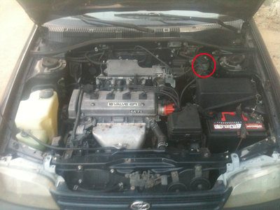

ghali писал(а):
а где он находится? с какой стороны?
а где эта пробка с поплавком? и что это такое?
Пробка с поплавком в самом бачке, а бачек на фото, в красном круге.
16929678.jpg [ 438.65 КБ | Просмотров: 6995 ]

Пробка с поплавком в самом бачке, а бачек на фото, в красном круге.[/quote]
спасибо за фото.
нашел..... залил дот3.(который почему-то дороже чем дот4) проблема исчезла.
еще вопрос. а вот рядом повыше тоже какой-то бочек стоит.........это что? там тоже на крышке что-то про дот3 написано.
Карина Е. 1,8. 1997г.в. Хэтчбек. 7A-FE англичанка
