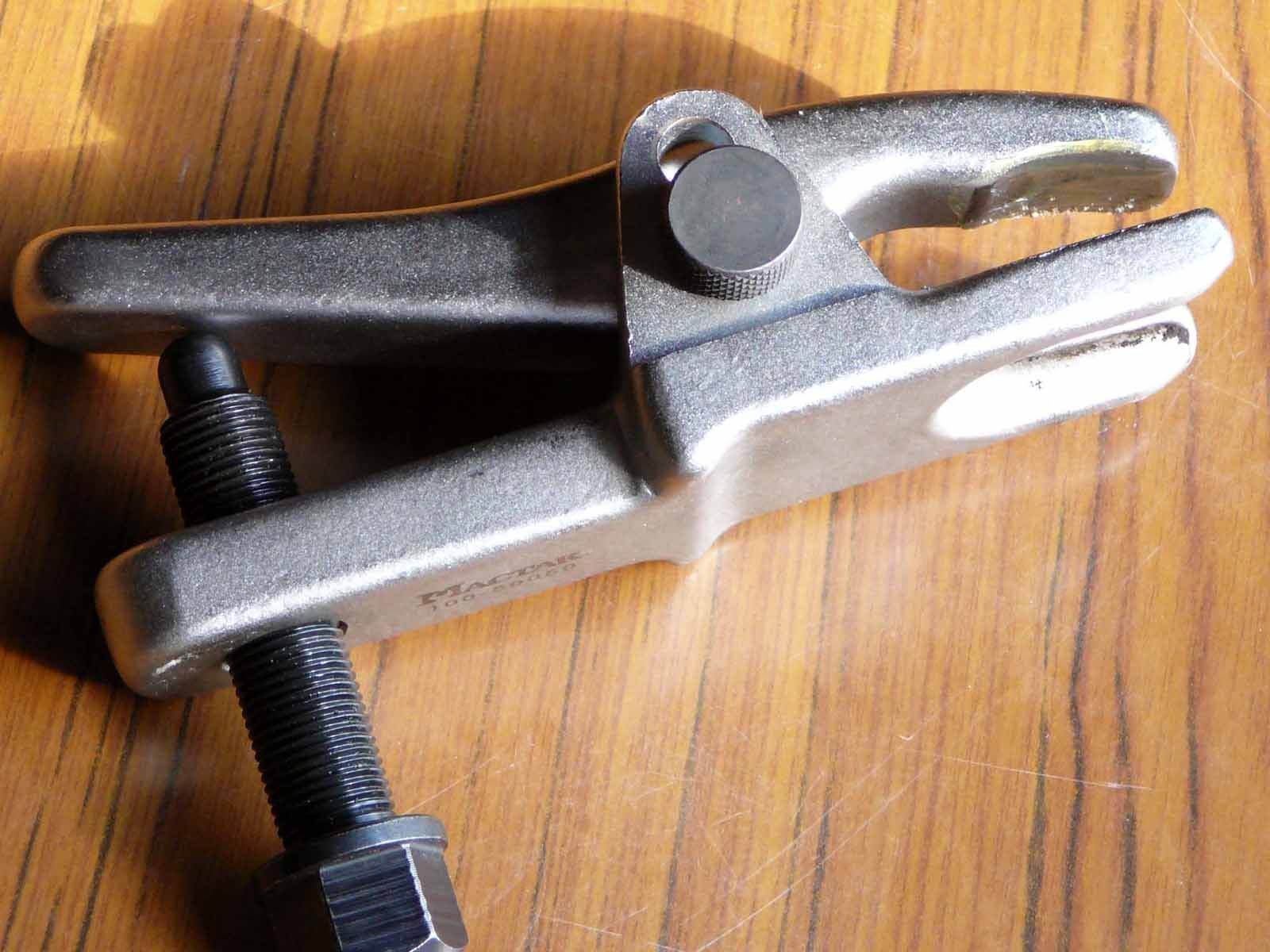

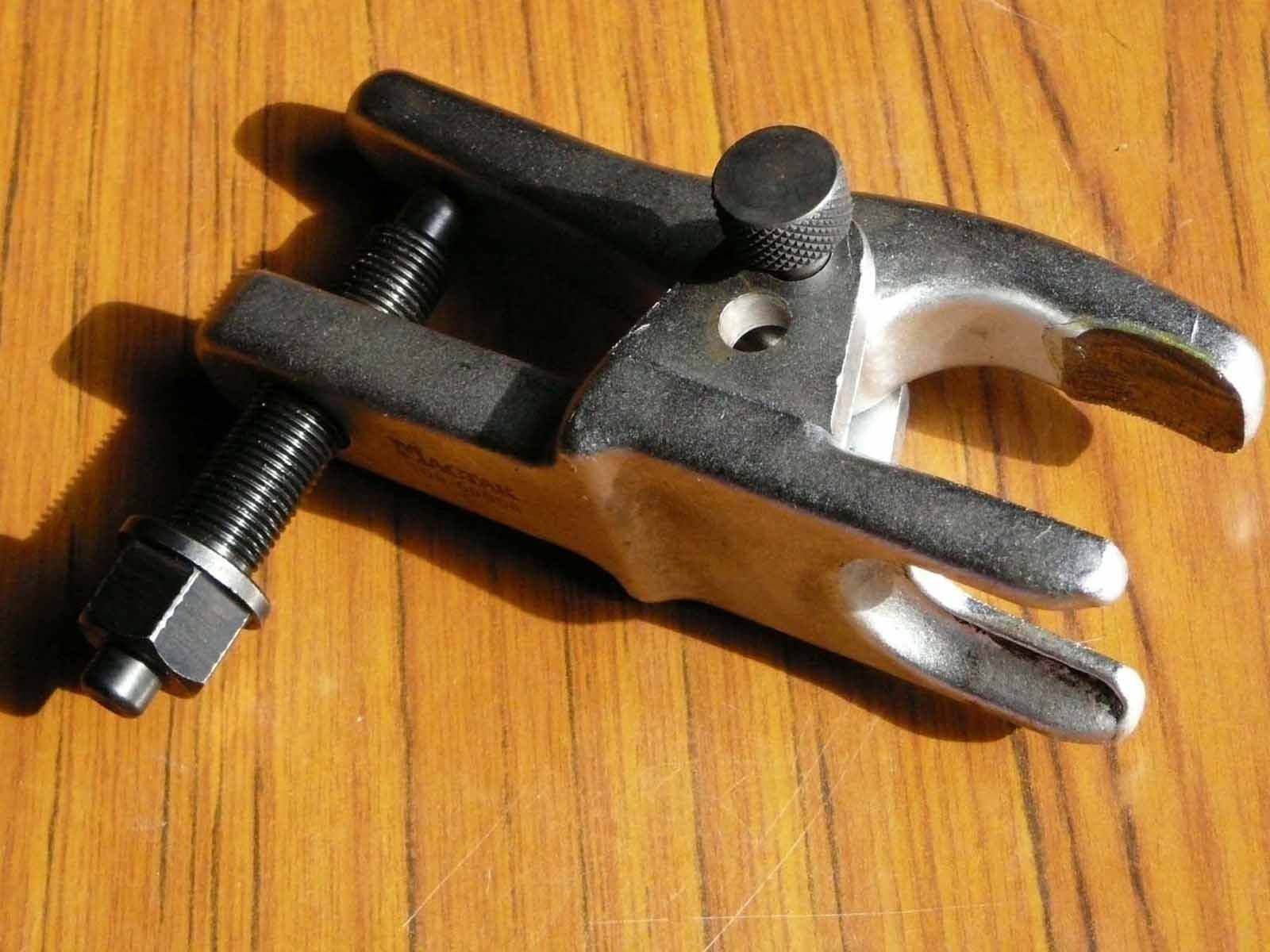

Все правильно глаголит Vitek, есть у меня такой съёмник, очень удобная штука :roll: Покупал рублей за 800-900(да, не дешево) в прошлом году, но оно того стоит. Немного подточил, чтобы в шрус не упирался и всё. Работать им одно удовольствие. Не надо избивать машину молотком и ковырять монтажкой. Поставил, покрутил болт и шаровая (или наконечник - он универсальный) снята! Если интересно, могу отфотать и выложить завтра.

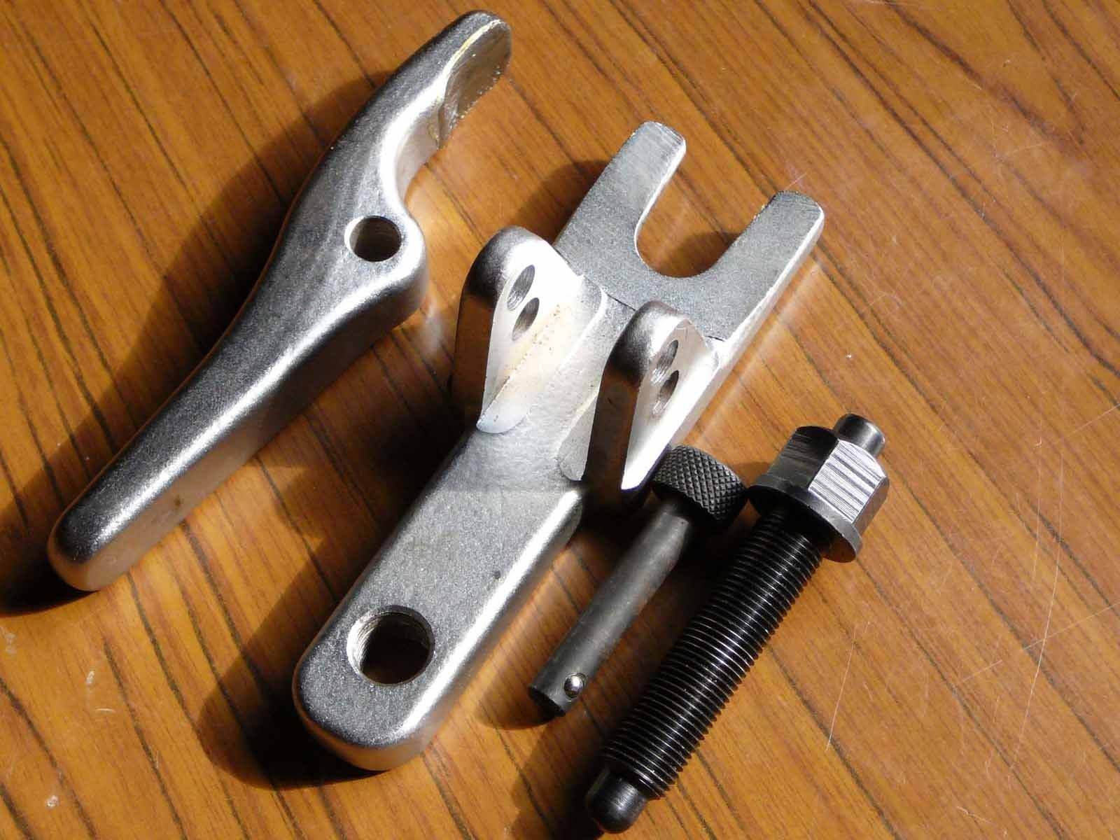

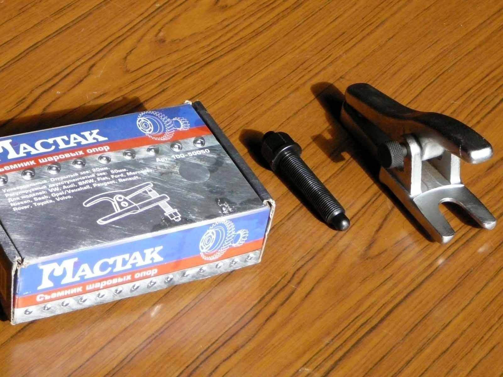

Вот такой девайс. На фото хорошо видно, где я стачивал чтобы протиснуть между пальцем шаровой и шрусом
1положение.jpg [ 127.04 КБ | Просмотров: 5350 ]
2положение.jpg [ 131.19 КБ | Просмотров: 5357 ]
Комплект.jpg [ 136.93 КБ | Просмотров: 5360 ]
Комплект1.jpg [ 136.82 КБ | Просмотров: 5354 ]
Коробка.jpg [ 225.29 КБ | Просмотров: 5351 ]

Ну что, олег вагнер, я ответил на твой вопрос или нет? :) Лучше это купить, сэкономишь время и нервы. Надо стремиться облегчать себе жизнь :)
