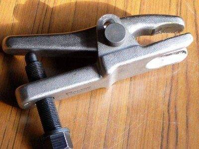

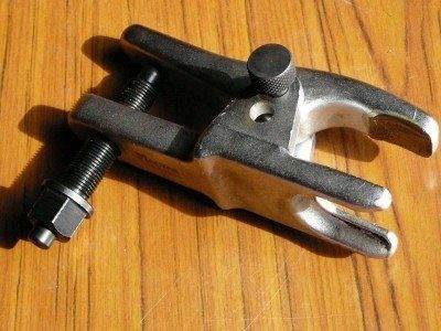

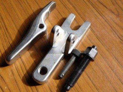

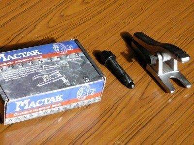

Вот такой девайс. На фото хорошо видно, где я стачивал чтобы протиснуть между пальцем шаровой и шрусом
1положение.jpg [ 127.04 КБ | Просмотров: 5438 ]
2положение.jpg [ 131.19 КБ | Просмотров: 5445 ]
Комплект.jpg [ 136.93 КБ | Просмотров: 5448 ]
Комплект1.jpg [ 136.82 КБ | Просмотров: 5442 ]
Коробка.jpg [ 225.29 КБ | Просмотров: 5439 ]
С уважением к форуму

Ну что, олег вагнер, я ответил на твой вопрос или нет? :) Лучше это купить, сэкономишь время и нервы. Надо стремиться облегчать себе жизнь :)
