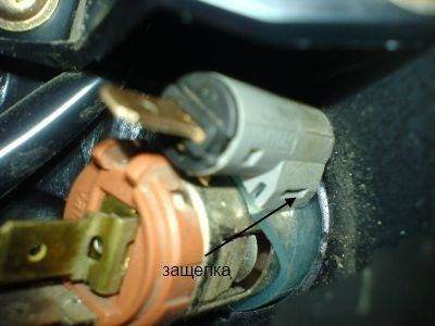

парни,у кого авенсис1,подсобите,как менять лампочку подсветки прикуривателя?где она там?как он вообще вынимается из панели?все пересмотрел,попробовал вытащить,никак.боюсь сломать))))

Лампочка сверху пепельницы. Для замены надо снимать накладку панели. Снимаешь саму пепельницу, залазишь рукой туда, где она была. Дотягиваешься рукой до задней стенки ящичка и тянешь на себя, снимаешь накладку. Дальше все видно.

немного нето!не пепельницы,а самого прикуривателя!!!!!вот что вокруг должно светиться,если вообще должно...

То же и с подсветкой прикуривателя, только патрончик там хитровато отстегивается - вроде как на навесах открывается.

А я считаю проще вынуть всю переднюю панель, которая с магнитолой, б.к., климатом. Она на клипсах, провода ко всем приблудам достаточно длинные. Там и рассмотриш все лапочки-патрончики. А можно и вообще все разъемы поснимать - тогда вся консоль в руках окажется! :twisted:

я так и делал,вынимал всю понель,и вот он внизу прикуриватель,вроде как сверху проводок к лампочке,а вот открыть,снять,вынуть патрон чего-то никак.......

Слева в прорезь патрона отвертку, отщелкиваешь и проворачиваешь вправо (вроде как на петлях).
Фото стырено с avensis.org.ru

ну вот спасибо!так и подозревал я,но побоялся отломать)))))))))
