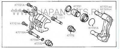

Еду я сегодня на работу, в тунеле заметил постукивание небольше, думая что не у меня, продолжил путь.
Через киломентров 10 стук снова появился и начало немного отдавать в руль. Похож на звук электропоезда только намного тише. Что это может быть? да и еще жму на тормоз на несколько секунд стук пропадает.
В сервис я конечно съезжу.Но всё же((
СARINA E 4A-FE 107л.c., обычный, седан, 93 г 1.6

направляющие суппорта проверь.На них он может болтаться.Была такая хрень... :(

какой из вышеперечисленных то?
http://www.perova19.com/index.php?optio ... E%F0%F2%E0

47715-50030 MAIN
47715-50010 SUB
Направляющие.jpg [ 45.82 КБ | Просмотров: 5615 ]

47715-50030 MAIN
47715-50010 SUB
Ребята, а какая между ними разница?? Надо срочно ехать, брать! Не знаю, какой!
 Заголовок сообщения: Re: Стучит правое колесо.
СообщениеДобавлено: Ср авг 15, 2012 4:34 pm
Ну судя по картинке - одна с резинкой-колечкой :)

Просто разница по цене - 150 рублей, а отдельно колечко стоит 25...
Значит поехал покупать то, которое дешевле!! Спасибо!!

Если память не изменяет мне, то на одной направляйке - проточка под резинку есть, а на второй нет.
Я так обманулся в японском каталоге для кладовки ГТТ, когда суппорта перебирал. Ибо там подсказка на иероглифах ):
А вот посмотри, в каталоге они обозначены одним номером, и выделяются сразу оба. Думаешь, это возмржно, если бы они были разные?
П.С. у меня обе направляйки - с проточкой...
П.С.С. Написана применяемость,
47715-50010 SUB 94 - 96 гг.
47715-50030 MAIN 92 - 96 гг.

На картинке одним, а вот по номерам - разные.
И они действительно отличаются.

Так какой из них с проточкой? Main?

пробей по номеру

Выходит, с проточками еще и более дешевая!

а куда какая ставится??? я имею ввиду с проточкой вверх суппорта а без проточки вниз или наоборот

С резиночкой ставится вниз
