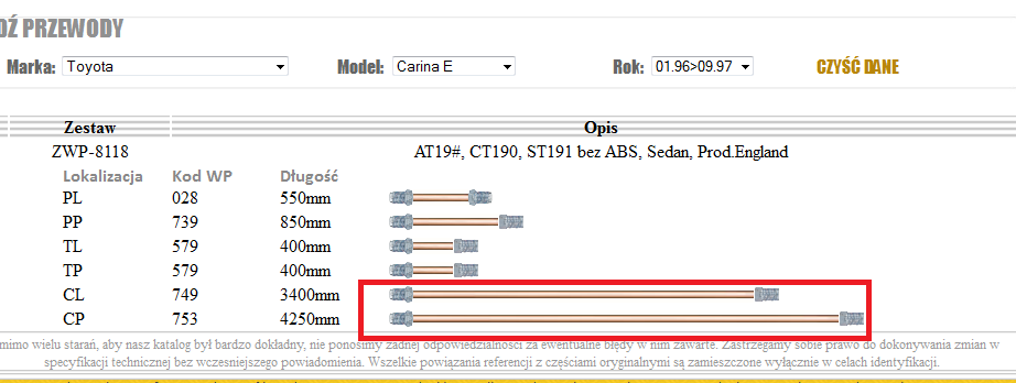

Автор:  Сергей С@ныч [ Сб июн 04, 2011 12:00 pm ]
Xtant писал(а):
на этом сайте можно узнать размеры своих трубок
Вот узнал.Размеры реальны,может кто подсказать? :( Главное чтобы не оказались коротки. :cry:

Автор:  Skif1980 [ Сб июн 04, 2011 12:38 pm ]
Сергей С@ныч
Проще, надежней и дешевле купить просто трубки и штуцеров на рынке. Вальцевать на месте.

Автор:  BARBAROSSA [ Вс июн 05, 2011 12:28 am ]
Для Сергей С@ныч
Когда пришла пора замены магистралей не было времени на ожидане заказа экзиста. Прошелся по всем автомагизинам города и набрал необходимую длинну из разных размеров от 800 до 1200 мм. Брал наглаз и практически последнее в магазине. Обе магистрали срастил в двух местах. Длинну угадал с точностью до сантиметра (все уложилось в штатные места и ни одного лишнего заворота). По цене вроде прикидывал - как заказ в экзисте.
Отъездил уже тысяч двадцать
Так что можно и не заказывать, а просто пойти в магаз и купить трубки с муфточки дла сращивания. Длинна кстати похожа на табличную, но лучше перебдеть :)
Автор:  Beso [ Вс июн 05, 2011 1:44 am ]
Накинь запас сантиметров по 20-30, сделаешь аккуратные петли в удобном месте.
Автор:  Сергей С@ныч [ Вс июн 05, 2011 3:45 am ]
Спасибо за советы. :) Перетёрлись обе трубки разом,в том месте где изгиб,после которого трубки уходят под бак.Временно поставили куски шланга высокого давления на хомутах.Но шланги при торможении раздуваются,поэтому торможение не айс. :( Всё же думаю что лучше купить трубки,штуцера,развальцовщик,да заодно поменять и топливные трубки.Выйдет не дороже новых трубок с Экзиста. :) Кто-то может подсказать по топливным трубкам,диаметр и размеры штуцеров? :?
