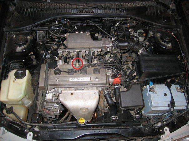

В общем, помучал машинку на досуге) Диски, колодки, суппорты, шрусы и т.д. в норме.
Попробовал и это:
то что обвел красным вынь смаж герметиком и вставь обратно! пусть присохнет!! после этого еще пару раз вылезет этот звук и все)) забудешь про него
) патрубок вентеляции картерных газов! стравливает излишнее давление!
1_bplbYHZUI.jpg [ 77.87 КБ | Просмотров: 6288 ]
