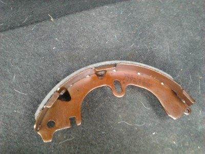

товарищи подскажите собрался менять задние колодки и тросы ручника, есть сомнения что колодки не те, ниже фото, да и вообще интересно какие ждут подводные камни, а то не хотелось бы в такой мороз напороться на неожиданности
Фото0025.jpg [ 338.41 КБ | Просмотров: 17313 ]
4A-FE, 1994г.в., англичанка, седан, не ЛБ
СообщениеДобавлено: Вт фев 22, 2011 4:33 pm
Сообщения: 1258
Откуда: КАЛИНИНГРАД
Колодки те.Подводные камни- гнилые "солдатики" и шляпки к ним,может пружинки на салдатиках гнилыми быть.Там работы на час максимум,я менял сам под пиво :)

а различие правая левая? а то упакованы по две штуки и догадывайся сам, надписей кроме иероглифов нет ни каких
СообщениеДобавлено: Вт фев 22, 2011 5:26 pm
Сообщения: 1258
Откуда: КАЛИНИНГРАД
Или нету или по другому не поставишь,.Когда менял -не думал об этом,видимо одинокавые

а с механизмом самовзвода этим как там дела обстоят?
СообщениеДобавлено: Вт фев 22, 2011 5:31 pm
Сообщения: 1258
Откуда: КАЛИНИНГРАД
у меня всё гуд было,немного смазал и всё ,там какой-то металл -не ржавеет

все сделал даже не думал что все так просто, 2 часа все вместе заняло
