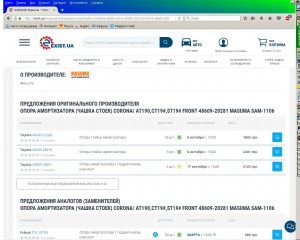

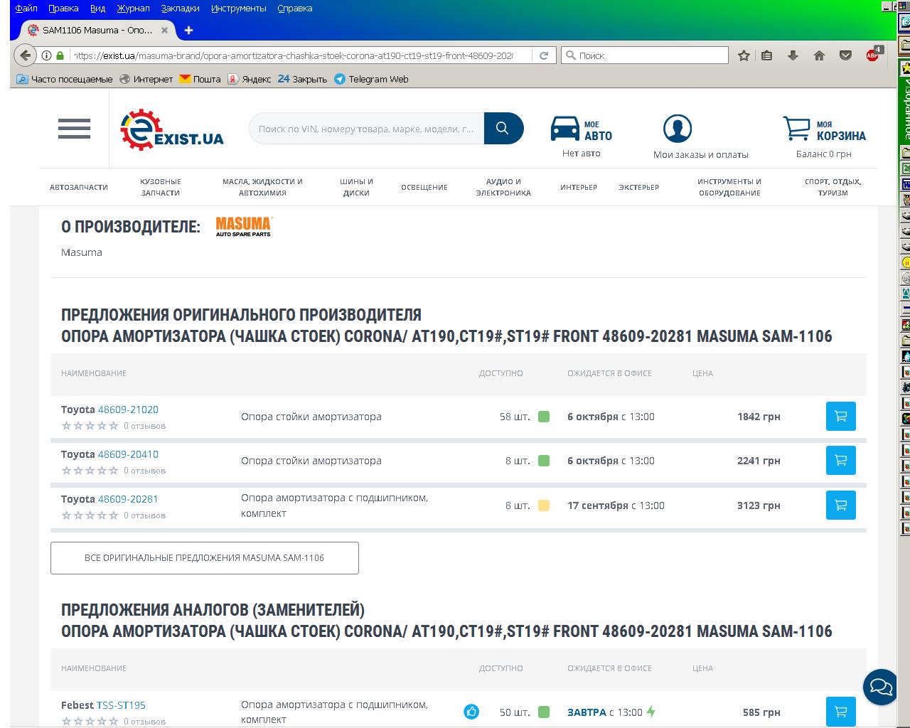

Уважаемые форумчане
Прочитал все 27 стр. и не пришел к однозначному мнению....
У меня машина 1993г, японка.
По вину в Экзисте бьется опора Toyota 48609-20281, но ценник негуманный (120 баксов). 120х2=240 - Жаба не даст спокойно спать....
Из аналогов в список попадает Masuma SAM-1106
Набираю поиск от Masuma SAM-1106 и в Экзисте вываливаются аналоги:к Toyota 48609-20281 + Toyota 48609-21020, Toyota 48609-20410, с ценниками, которые уже можно пережить.....
Кто-то может однозначно ответить: Toyota 48609-21020 и (или) Toyota 48609-20410 - эти опоры взаимозаменяемые с Toyota 48609-20281?
Или в моем случае единственный вариант Toyota 48609-20281?
Masuma, RBI, и т.д. покупать не хочу....

Не единственный, есть даже китайские дешевле 500 гривен за штуку.
Определяющий фактор - расстояние от переднего болта до края резиновой части опоры или до центра стойки.
Размер не помню, когда менял свои делал замеры и списывался с продавцом в Одессе, на основании фото с размерами подобрали.
В кузов 93 года опоры для 96 года(рестайловые) не становятся, при том что размеры между крепежными болтами идентичны.
Косвенный признак передних опор - наличие одной или двух просечек(отверстий) около переднего болта крепления.
1 просечка - дорестайл, до 95 года выпуска.
2 просечки - рестайл, поле 95 года выпуска.
1993 4A-FE LB Japan Red Wagon
