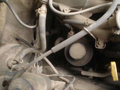

СообщениеДобавлено: Ср май 23, 2012 1:53 pm
два дня назад началось...
из под шкива насоса подкапывает масло,но не критично.
господа.понимаю что надо разобрать...сальник чтоли накрылся или чего ещё там.с ГУРом бодаться мне ещё не приходилось.
вообщем подскажите кто сталкивался с подобной течью-как правильно снять насос и устранить эту течь-какие сальники заказать...да и вообще,что прежде заказать,перед ремонтом насоса.
течь не велика-но эти капельки попадают прямо на ремень самого же насоса и все это разлетается в подкапотном пространстве.
жду ваших комментариев,подсказок.
Добавлено спустя 21 минуту 41 секунду:
видите как вокруг всё залепило маслом...неочень то приятно.за уровнем слежу.пока ещё даже не подливал...уровень в норме...но сделать надо!
Добавлено спустя 2 минуты 19 секунд:
я так понимаю 04446-20120-это ремкомплект насоса...90311-18007-а это сальник самого вала.кого брать?весь ремкомплект или же достаточно только сальника?
вот только одного незнаю...в какой последовательности всё сделать-сперва же надо слить масло-с этим тоже ниразу не сталкивался....далее незнаю,сколько заливать надо...обьём.
вообщем направьте меня туда-куда надо.
Комментарий к файлу: бачёк вот такой.круглый :-)
DSC08793_thumb.jpg [ 73.65 КБ | Просмотров: 11895 ]
Ремкомплект нужен при переборке гидрача, в данном случае, думаю, достаточно сальника, коды их написал верные :)
