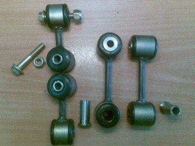

просто мы не успели на твоей прокатится :D ,но всё таки я поменяю себе шаровые со стойками стаба(те что из Москвы) ну и втулки до кучи
