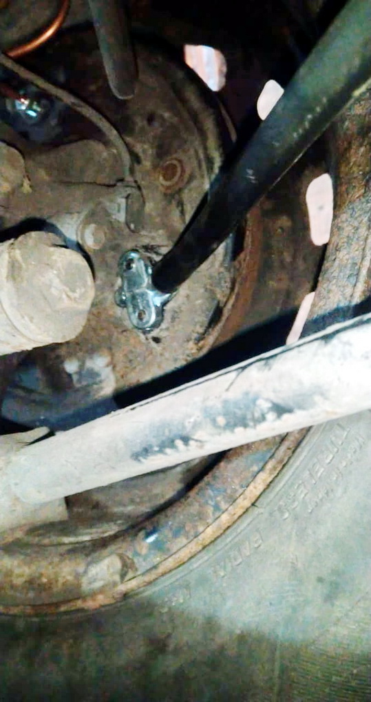

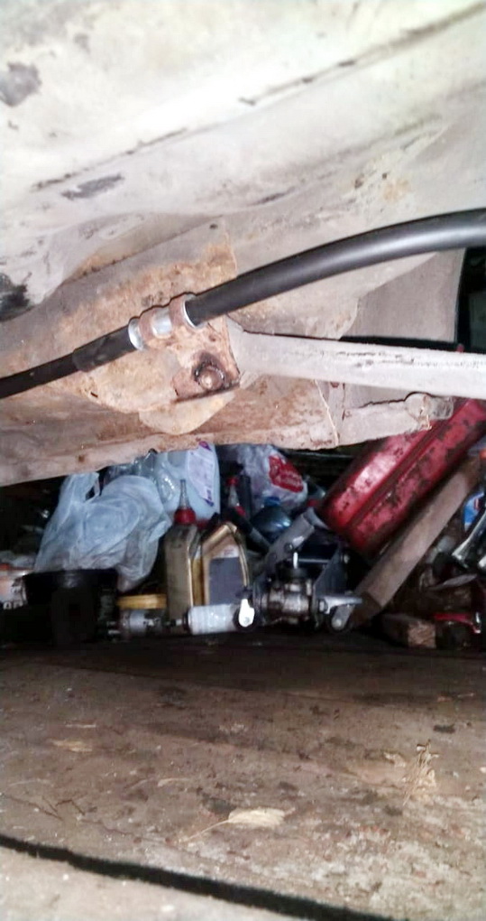

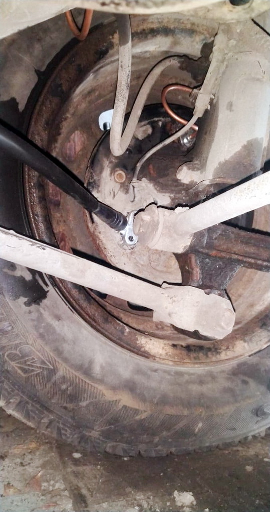

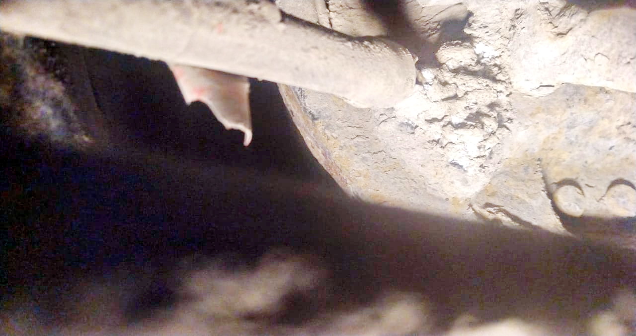

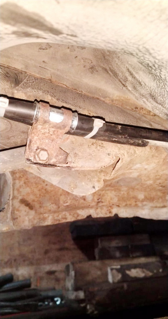

При замене тормозных магистралей обнаружилось что одна рубашка троса ручника немного не целая. принято решение поменять обе половинки. и что интересно обнаружилось по факту что из двух половинок работала одна и именно порванная…
ставили тросы
NK 904589 539р. и
NK 904590 498р.
по месту встали хорошо, по качеству вроде нормально. а там эксплуатация покажет…
