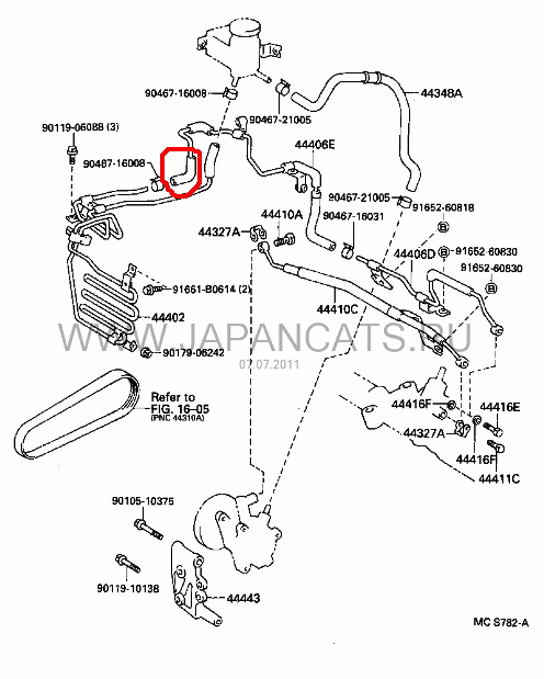

Всем привет!
Возникла проблема: треснул патрубок магистрали ГУРа (см.рисунок). Поставил времянку от гидравлики какого-то трактора :) Но он мягче оригинала, хотя сечение такое же.
Подскажите, пожалуйста, чем заменить эту деталь и где можно купить подобный шланг. С разборок не хочу, т.к. гарантии никакой.
CImage.png [ 76.64 КБ | Просмотров: 11920 ]
СообщениеДобавлено: Пн июл 11, 2011 1:23 am
Это обратка - давление в ней близко к нулевому. Если шланг не дубовый - может и машину переживет.
