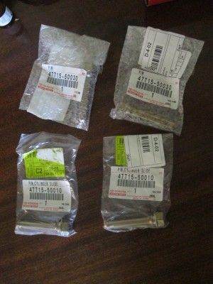

клинил суппорт, одна колодка с точилась совсем остальные на половину, это за год. Решил перебрать, взял ремкомплект.
В нем идет две резинки для направляющих. При разборе оказалось у меня стоит из 4х направляющих одна гладкая без паза под резинку, и три с пазами. На одной резинки не было а на двух было. По каталогу на картинке они что верхняя что нижняя с пазами нарисованы.
Кто знает где купить направляющую без паза???

rso
По умолчанию с завода идет верхняя направлялка без паза и без резинки соответственно, а нижняя направлялка с пазом и с резинкой. Но тут у многих стоит и верхняя с пазом, просто резинку на нее не ставь и все будет нормально.
Но если тебе принципиально хочется направлялку без паза, вот фотка пальцев. Сверху - те что без паза, снизу соответственно те что с пазом.
Купить можно в любом магазе, цена не больше двухсот рублей

rso
Большое спасибо за номерок!
