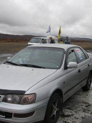

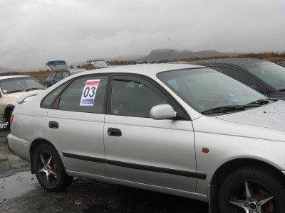

Вот поставил 12-тые пружины в связи с тем что в карелии одна лопнула. получилось не плохо.
IMG_257411.JPG [ 232.26 КБ | Просмотров: 10157 ]
IMG_257511.JPG [ 260.52 КБ | Просмотров: 10151 ]
Было CARINA E(UKP) ST191L-BLMNKW 3SFE 2000CC 16-VALVE DOHC EFI
Стало Kia SOUL 1.6CRDI AT
было
стало

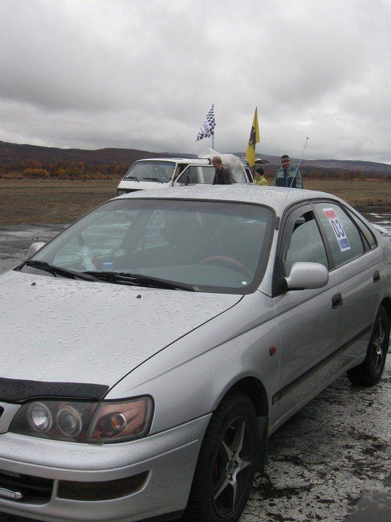

Вариации на тему "Как продлить жизнь пружинам" :lol: :lol: :lol:
1.jpg [ 198.36 КБ | Просмотров: 10108 ]
2.jpg [ 328.45 КБ | Просмотров: 10114 ]
