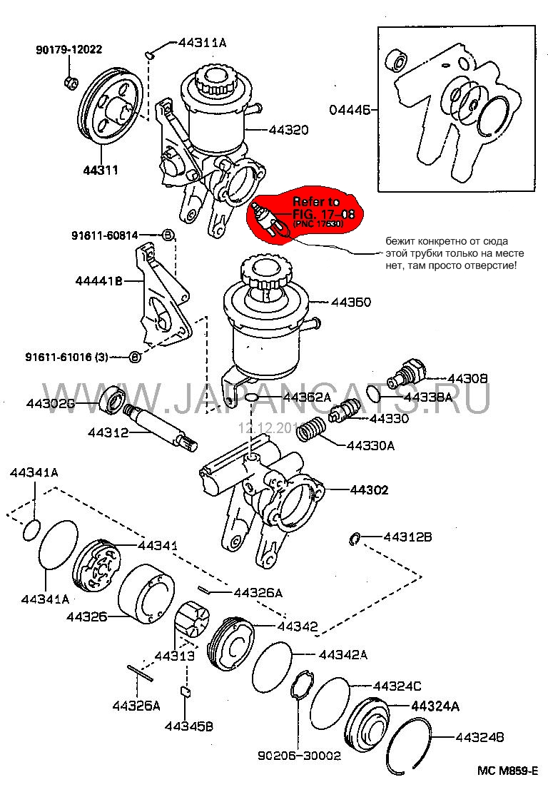

вообщем так, полазил под машиной обнаружил источник основной проблемы. вот схема моего ГУРа, и там конкретная запчасть, от куда бежит, выделенна. она называется то ли воздушный клапан, то ли вакуумный клапан. не понятно вообще зачем он нужен, если к нему ни одна трубка не подведена
Комментарий к файлу: вот эта беда

вот и интересуюсь кто знает зачем он там нужен (этот клапан) и как эту течь устранить. его корпус вроде алюминиевый. пробовал заткнуть отверстие винной пробкой (резьбу там не обнаружил) так ее выдавило когда рулем крутил по полной вправо - влево создавая давление. кто знает как быть?

Этот клапан нужен для повышения оборотов двигателя при повороте руля. К нему должны подходить два тонких шланга. Когда начинаеш вращать руль, клапан открывается и перепускает воздух из одного шланга во второй.

так вот значит. а у меня к нему никакие шланги не подходят,следовательно он у меня не работает? и если это воздушный клапан то почему из отверстия из которого должен идти воздух идет жидкость? от куда они должны выходить чтоб к этому клапану подойти?

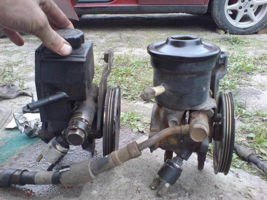

Попробую тебе помочь. Только давай для начала уточним про тот ли клапан мы говорим.
Опиши а лучше отметь на фото откуда течь.
Внизу правого насоса видно этот клапан и две трубочки (обмотаные изолентой) на которые и надеваются шланги.
Копия 9.JPG [ 121.8 КБ | Просмотров: 13816 ]

На нижней фотке такой же клапан от английского (квадратного) насоса. Там просто резьба, которую можно попробовать заглушить подходящим болтом.
Не думаю, что это правильный выход.
Посмотри на фото куда идут шланги от этого клапана и сравни, что там у тебя. Один шланг идет между моторным щитом и двигателем и входит в (незнаю как оно точно называется) пусть будет воздушная камера. Другой идет под впускным колектором и входит в БДЗ возле КХХ. Тоисть при открывании клапана, через него проходит дополнительный воздух из преддросельного пространства в последросельное, мозги соответственно увеличивают подачу топлива, тем самым поднимая обороты.
Новый клапан покупать не надо, можно взять б/у. На форуме многие писали о гудящих ГУРах, после их замены клапан можно использовать с другим насосом. Поспрашивай, мож кто подкинет.
