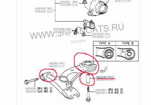

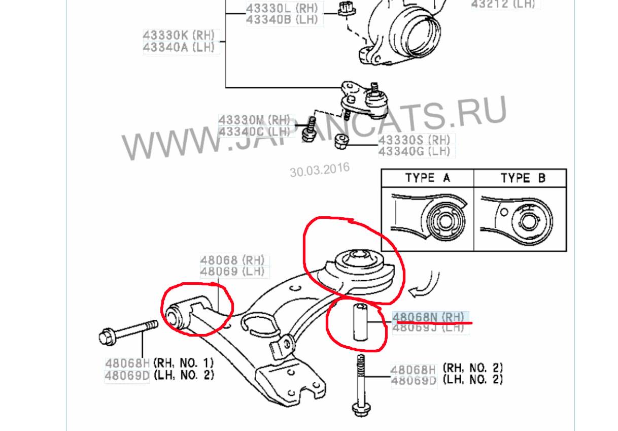

СообщениеДобавлено: Вт мар 29, 2016 7:28 pm
Зарегистрирован: Чт фев 28, 2013 12:02 pm
Сообщения: 164
Откуда: Томск
Вот в первые хочу поменять сайлентблоки и столкнулся с парой вопросов?
Какой заказной номер у сайлентблоков? (в каталоге http://www.japancats.ru/ этого номера нет)
Втулки задних сайленблоков передних рычага лучше сразу менять?
1.png [ 281.04 КБ | Просмотров: 19186 ]
С уважением, Антон
СообщениеДобавлено: Вт мар 29, 2016 10:18 pm
Сообщения: 412
frei22rus
там еще надо знать тип рычага :wink:
и здесь темы почитать, вся инфа есть
СообщениеДобавлено: Вт мар 29, 2016 10:51 pm
Зарегистрирован: Вс янв 11, 2015 4:16 pm
Сообщения: 35
Откуда: Чехов
Машина: карина е
Двигатель: 4а-фе
2 года отходили после замены 48655-44010 и сейчас все в порядке, только некоторое время было на крупных стыках жестковато,передние не менял были в хорошем состоянии. Вот номер втулки 90389-19002. Сайленты сейчас в два раза дороже.
