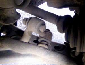

R9XL писал(а):
Михалыч-НН писал(а):
Я поступил дешевле и надёжнее - купил 2 комплекта ВАЗовских "яиц", сделал из них 2 стокечки стаба и поставил - вот уже полтора года ходят и нисколько не износились, проверял.
фото бы или описание сборки.
Спасибо.
IMG_20170628_110913.jpg [ 105.7 КБ | Просмотров: 15383 ]

По нашим дорогам в Кировской области у меня они ходят не более 20 тысяч км, те раз в 1.5 года меняю. А ценник у нас сейчас 800 руб. за 1 шт CTR. Поэтому тоже сделал из сайлентблоков амортизатора для классики. 1 сайлент 45 руб, нужно 8. Цена всех 4 стоек вышла 560 руб(это со сваркой и токарем). Сайленты легко перепрессовываются в тисах. Все работает и ничего не гремит. Я думаю всяко лучше чем 800 руб за 1 стойку :roll:
А можно подробнее... Интересно что, куда.

Делал из сайлентблоков передних амортизаторов от классики. Под внешнюю металлическую обойму токарь выточил кольца шириной равной этой обойме. Запрессовал сайленты в обоймы и прикрутил их на место не сваривая пока ничем между собой. Авто стоит на колесах под своей нагрузкой. Берем металлический прут примерно как на заводскиих стойках, прихватываем между собой прикрученные сайленты, откручиваем все и по хорошему провариваем. Делали на авто без поддомкрачивания и снятия колес, чтобы стойки работали как положено и пытались держать авто в нужном положении.
Добавлено спустя 11 минут 28 секунд:
Кстати, делали на авто под своей нагрузкой еще и потому, что эта конструкция отличается от заводской. Поэтому углы сваривания тоже отличаются.
