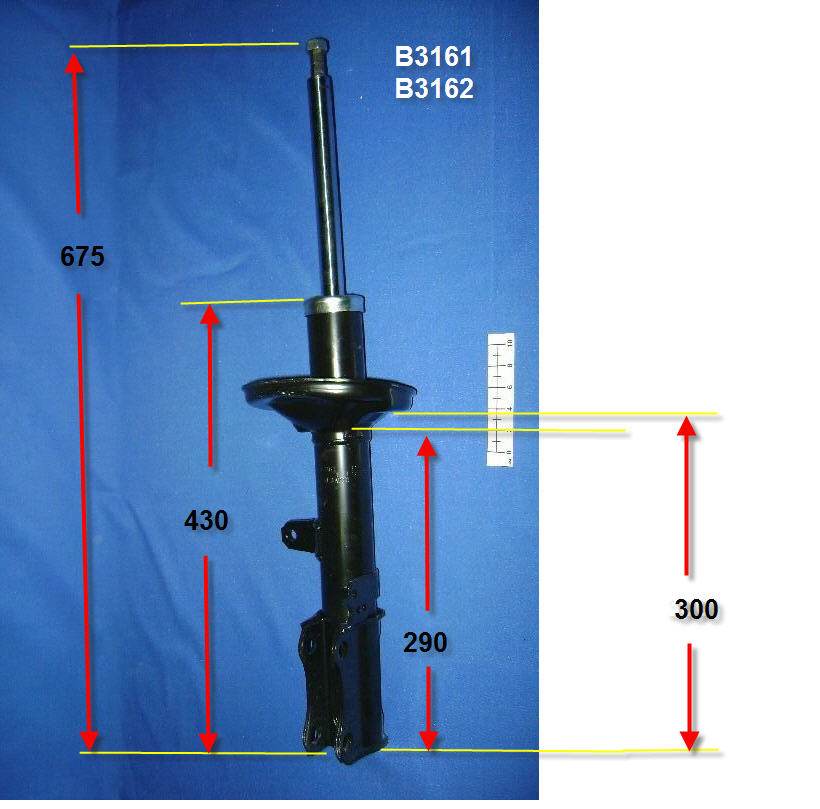

Подскажите пожалуйста номер задних стоек Sachs с заниженной чашкой.
 Заголовок сообщения: Re: Про Стойки [Опрос]
СообщениеДобавлено: Ср ноя 23, 2016 9:18 am
312 034,312 033 Но при заказе всё же лучше пробить по вину.А ещё лучше заказать Tokico B3161,В3162.

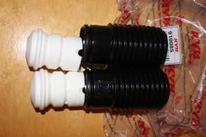

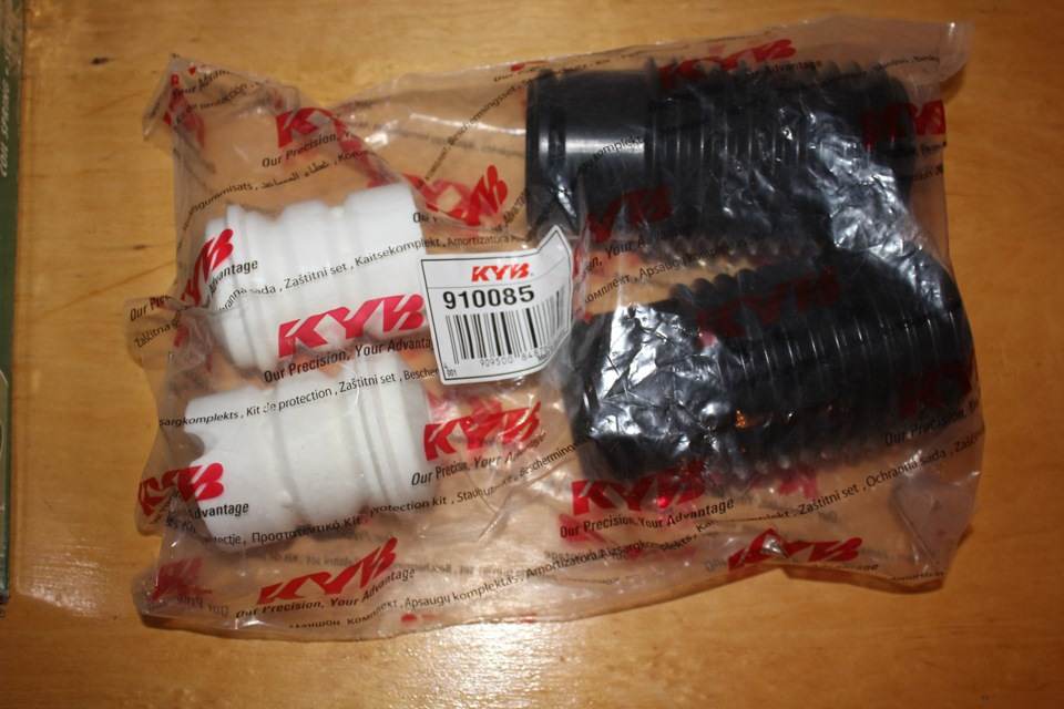

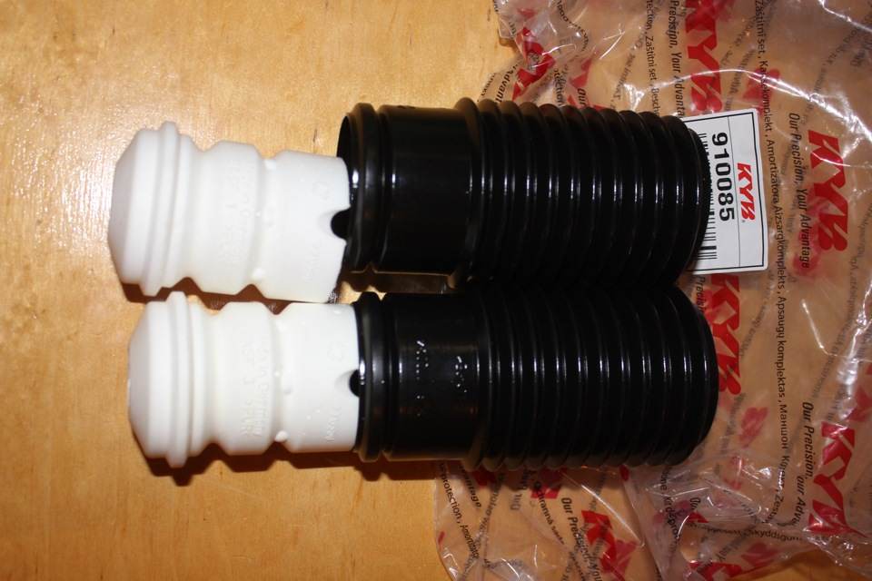

Пришёл вот такой комплект на задние стойки.
Длина пыльников всего 14 см. :oops:
Если сравнивать с той,которая на машине,почти в два раза короче.
Подойдут ли они? Внизу шток не прикроет наверно.

Эти пыльники надеваются на отбойники и в итоге общая длинна будет больше, порядка 200 мм.

И что получается,пыльники не надевать на чашку опоры?
Эти пыльники надеваются на отбойники и насаживаются на шток стойки. после пары лежачих полицейских они займут свое положение и будут закрывать шток как надо.

Благодарю за разъяснения. Я примерил,вставлял ,как пишешь,но.В нижней части диаметр пыльника намного больше чем диаметр аморта(где выход-заход штока),и там по окружности щель1см. по кругу,да и куцый он,короткий.Будет проникать пыль,грязь и аморт вскоре скончается.Примерил от 2108-ки,сидит плотно на верху и внизу.Я решил, буду ставить 8-ый.
