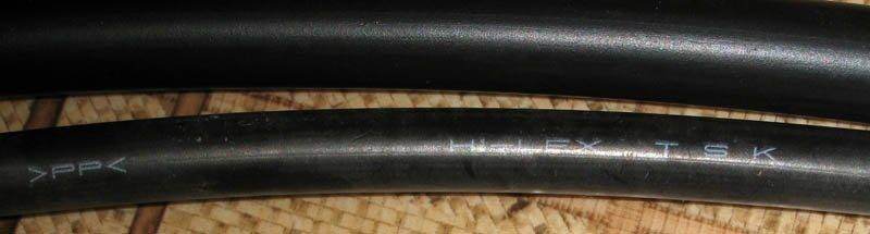

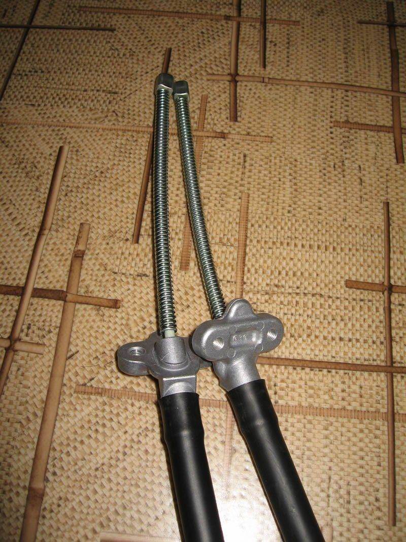

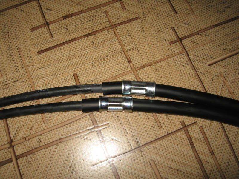

СообщениеДобавлено: Пт июн 05, 2009 8:11 pm
Вот фото.
Еще.
На фото видны отличия их вообще.
Но как ты хочешь починить толстую оплетку?
