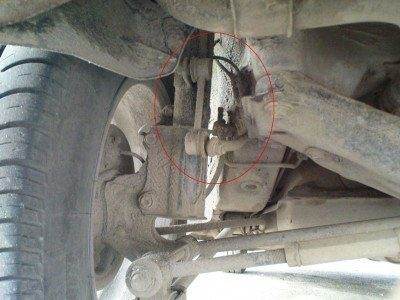

Не поленился, специально сходил на улицу и сфотографировал. Смотрим на фото. Что видим? Потом смотрим в подпись (мою). Что видим? ВИН выкладывать? :wink:

кости.JPG [ 127.2 КБ | Просмотров: 11878 ]

Vitek писал(а):
Когда-то уважаемый
Опа... прошу прощения, опять с короной спутал :? (у меня букварь легионовский на корону, а там после 96-го без стабилизаторов...)
Vitek писал(а):
Что видим
нижний болт сидит под углом.
Это не беда. У меня уже припасён комплект стоек "от Иваныча". Скоро поменяю. :)
