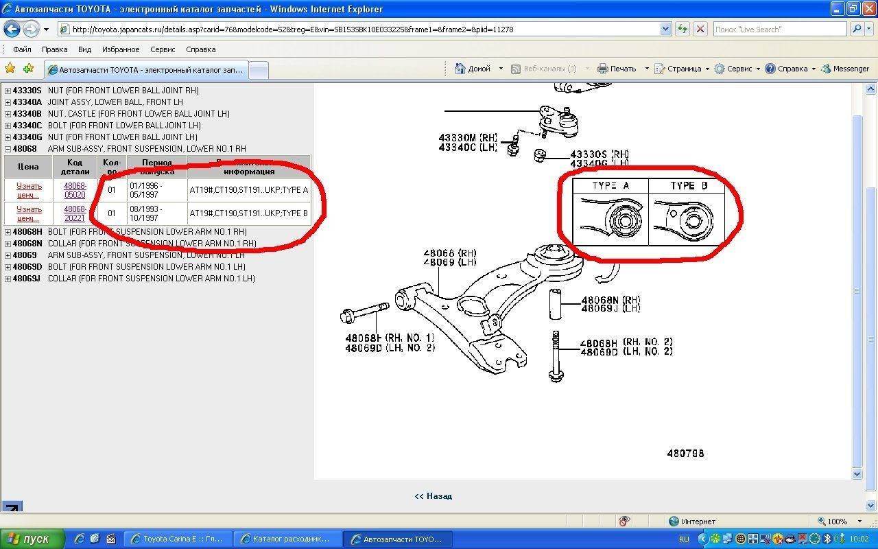

в основном вопрос Юстасу и тем кто в теме :) У меня проблема хочу поменять задние салентблока нижних рычагов, но какие нужны я не понимаю :(

Форум, кто знает в практике данные рычаги взаимозаменяемы или нет (тип А и тип В) ? У меня по году оба проходят .
рычаг.JPG [ 445.05 КБ | Просмотров: 2460 ]

Речь о том, что по вин-коду и по году выпуска Экзист предлагает оба варианта, а не про то, сколько времени человек на них ездить собирается ;)

А из-под машины не видно разве?

В том то и дело ,что видно , стоит (тип А). Но в Екзисте этот (тип В) можно купить от производителя Optimal, который дешевле Тойотовского на 1 р , вот она жаба то где , а с двух уже 2 р :twisted:

Я недавно сайленты поменял, поставил RBI, пока очень доволен. На один рычаг ушло 1,5 часа времени.
Ставишь машину на яму, смотришь на рычаг, там видно какой тип 1 или 2. Когда заказывал сказали что они разные по размерам.
