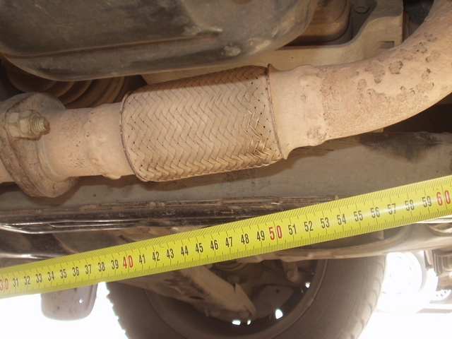

Вот только из сервиса сказали менять втулки стабилизатора,ну ещё заодно стойку стабилизатора поменяю,это про вопрос что брякоет спереди.А на вопрос что поменятть секёт гдето вначале  в стыке,блин хер объяснишь, под движком ничего не сказали толком, а выхлопные в салоне достали(

CommentAuthorSERG22
Секёт в стыке это либо штаны, либо далее шарнирное соединение. Надо посмотреть если это вместе стыковки труб, то просто кольцо выдовило, его надо поменять оно не дорогое. А если шарнирное, то либо менять его , но оно не мало стоит, либо ставить гофру подходящую по размеру тут так многие сделали и я в том числе :)

Вот как раз в шарнирном соединении и секёт,от туда(
С права спереди почти все поменял))приехал всервис говорю брякоет чтото спереди справа,посмотрели подшипник ступици поменяй!Поменял...приезжаю говорю всё равно брякает,посмотрели а сайленты поменяй износились,ладно поменял...приезжаю говорю всё равно брякает,заезжай посмотрели а стойку стабилизатара поменяй,угу,поменял один хер брякает,потом сам посмотрел ,поменял шаровую и прошло...каждый раз 150 р за диагностику подвески((((

это типа так???

СообщениеДобавлено: Вт янв 22, 2008 1:14 am
да. поставь гофру полюбому, а у меня сначало секло а потом вообще нахрен оторвало там где штаны из двух труб в одну соединяются. а ломаются они в том месте из за того что если резко газовать (рвать с места) в том месте труба идет на излом. а на излом идет из за того что этот родной шарнир не дает нужного хода трубе.
надеюсь понятно написал )))
