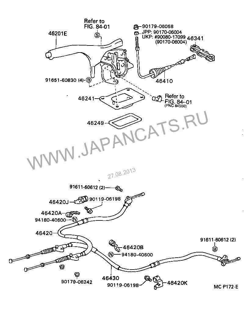

Exist тебе в помощь
tros.png [ 52.67 КБ | Просмотров: 16633 ]

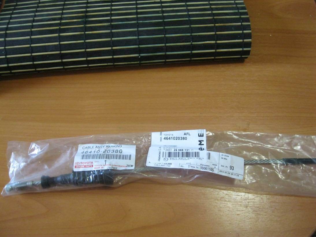

если ты про тросик что идет от самого рычага к планке, то вот он:
46410-20380
тросик.JPG [ 206.72 КБ | Просмотров: 16463 ]
46410-20380
ОО....вот именно он. Спасибо огромное.
