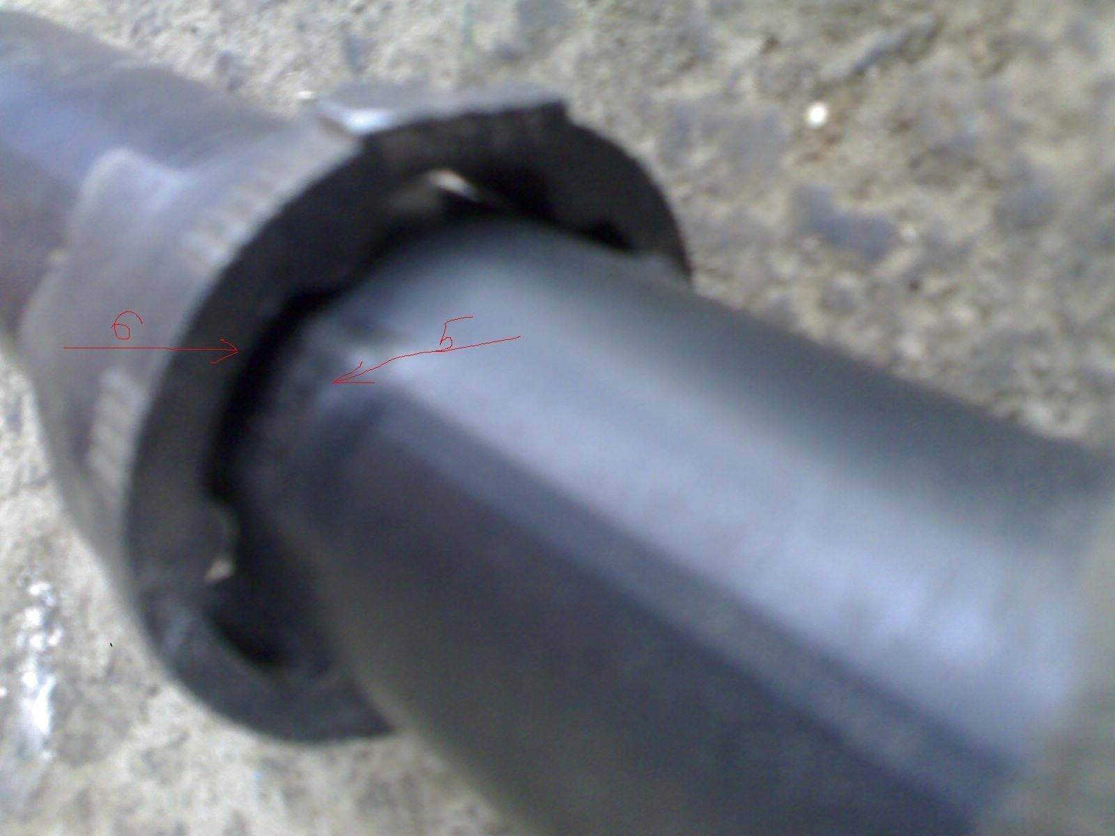

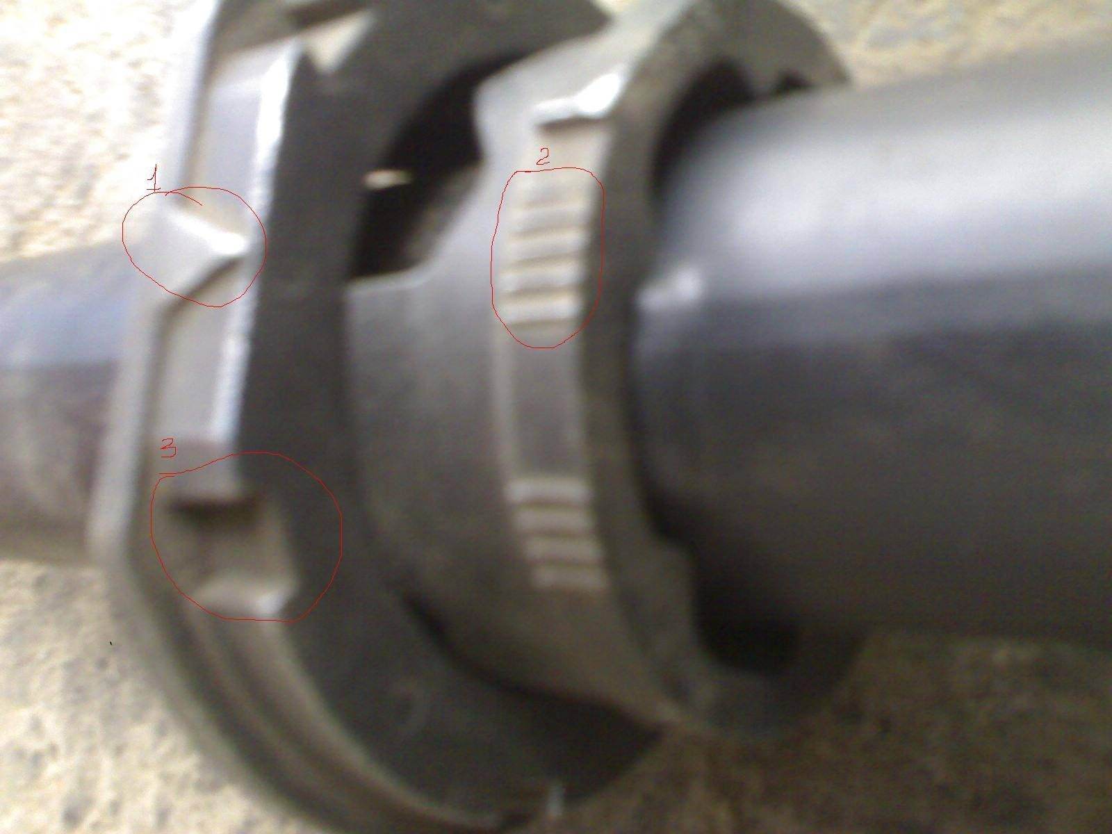

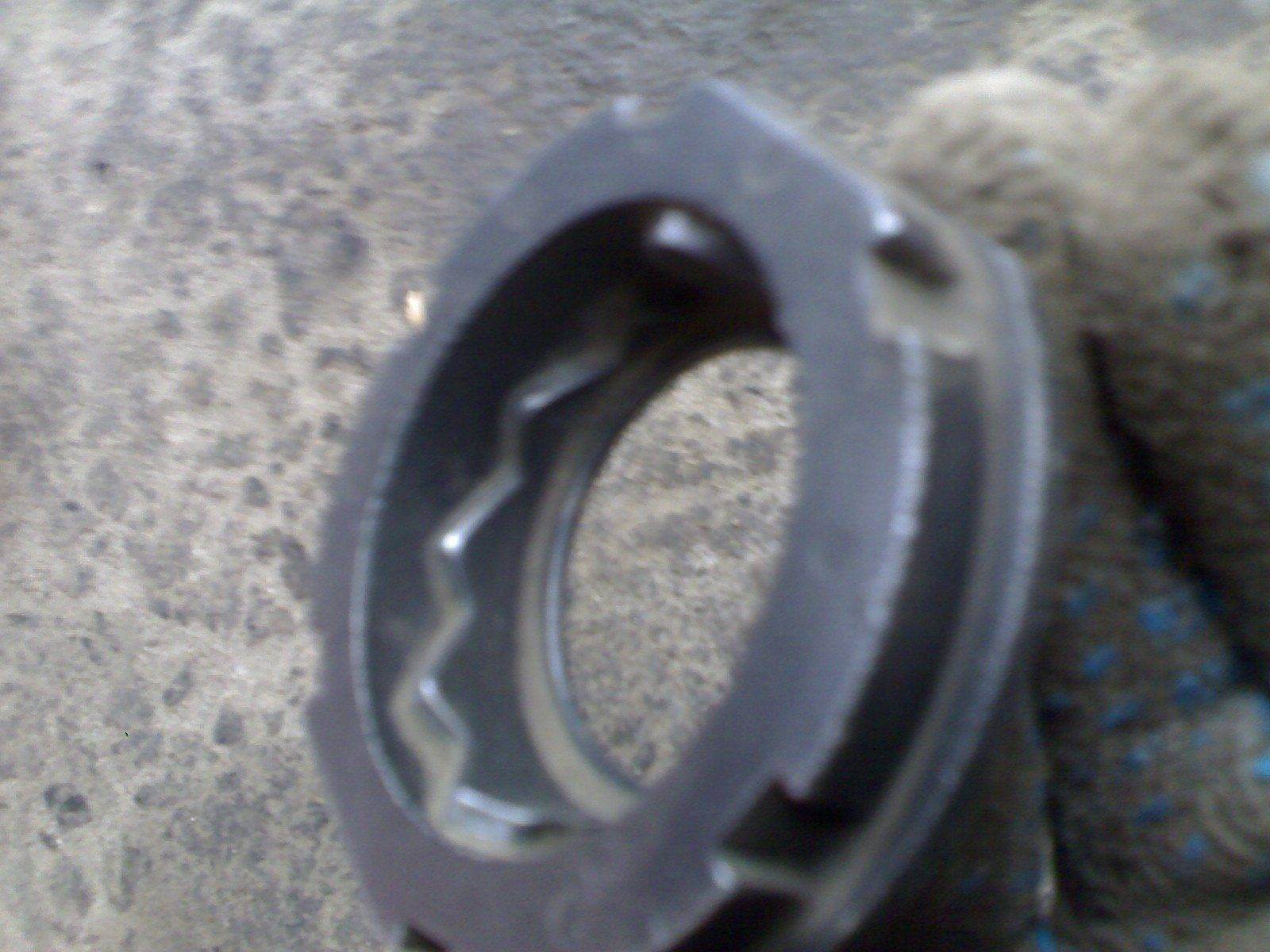

Как обещал, фото правда нет нормального фотоаппарата снимал на телефон, не обессудьте.
Диаметр трубы амортизатора 42мм.
1. указатель жёсткости
2. жёсткость (от1 до5)
3.пазы для ключа
4.паз для фиксации на выступе амортизатора
5. выступ
6. паз

По моторрчику на каждую стойку, что бы гайки с водительского места подкручивать.:D А если серьезно - при вывернутых колесах ничего не подкрутить, а задние обычно вообще не выворачиваются. Мелкая резьба удобна, но очень быстро заржавеет и прийдет в негодность, крупные зубья поднимут машину максимум на 2 см. Диаметр и центровка пружин вынудят располагать резьбовую часть в самом низу стойки. Т.е. в принципе конечно все реализуемо, только довольно геморно. Проще наверное резину внедорожную ставить перед подобными поездками.

думаю нужно отрезать саму чашку нижнюю.
на корпус наварить кусок подходящего чего-нибудь. Нарезать резьбу и сделать 2 паза.
К самой чашке тоже приварить направляющие.
По идее не должно болтаться. все это дело.
Но это я на скорую руку придумал. Как начну делать, сразу куча вопросов будет.

Да,да конечно, только скорей проблема не в длине пружин, а в их диаметре и значительной несоосности чашек и корпусов стоек. Т.е. просто чашку отрезать и подпереть любой гайкой не получится - ее перекашивать будет. Я думаю прийдется к чашке приваривать кусок трубы, которая будет собственно по стойке перемещаться, из-за этого и говорил, что гайка будет максимально низко по стойке. Более простых решений на ум че-то не приходит :(
