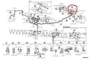

Всем привет!
Сегодня обнаружил, что штука обведенная красным (видимо распределитель) вся мокрая.
Внутри него ломаться же не чему? Какая-то из трубок поизносилась и всё? :?
Без имени-1.jpg [ 221.45 КБ | Просмотров: 10995 ]
Как нечему, там тоже манжеты стоят :a_g_a:
 Заголовок сообщения: Re: задние тормоза
СообщениеДобавлено: Вт май 08, 2018 7:49 am
Зарегистрирован: Сб окт 09, 2010 7:12 am
Сообщения: 214
Откуда: брянск
это ж колдун. я его не разбирал, но в руках держал.. насчет манжет не знаю.. там два клапанка которые подпружинины. а сверху резиновый кожух стопорным кольцом фиксируется.. залезь на яму отодвинь этот кожух и будет видно он течет или нет
под резинкой этой должно быть сухо
Да, пожалуй я ошибаюсь, не отпускают меня "жЫгули" :D ,
на него нет ни каких ремкомплектов, похоже и манжет нет :ne_vi_del:
отмыть его как следует, и наблюдать откуда потечёт :du_ma_et:

Добрый день.
Вытащил из зимней спячки каринку и тут бац, а тормоза пропали.
Оказалось лопнула трубка у колдуна.
Может кто-то их, эти трубки менял?
У Лукомора на схеме она 47326-20050.
Пришлось заменить в прошлом году все трубки. Брал на wp, главное с размером и типом штуцеров не ошибиться. Каталог у них очень обширный и подробный.
меняй все трубки сразу! на форуме есть мой фотоотчет
viewtopic.php?f=5&t=10443&hilit=%D1%82%D0%BE%D1%80%D0%BC%D0%BE%D0%B7%D0%BD%D1%8B%D0%B5+%D1%82%D1%80%D1%83%D0%B1%D0%BA%D0%B8&start=300
и тема есть отдельная...
