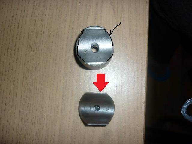

Привет! Подскажите пожалуйста, кто знает..
Эта 44277-20050 часть(что отмечена красной стрелочкой) от рейки Тойода, подходит на рейку ЗФ?

Цитата: Эта 44277-20050 часть(что отмечена красной стрелочкой) от рейки Тойода, подходит на рейку ЗФ? Нет, не подходит. Увы.
