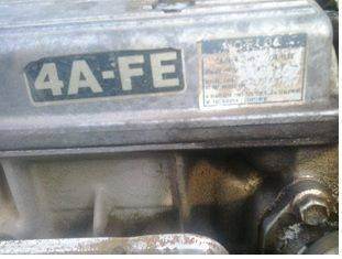

Комментарий к файлу: Что означает это наклейка? там что то про платину
Драгметаллами занимаешься?
 Заголовок сообщения: Re: Вопросы
СообщениеДобавлено: Чт янв 16, 2014 8:03 pm
Там про свечи,двигатель лб я так думаю. :)

двигатель да лб
