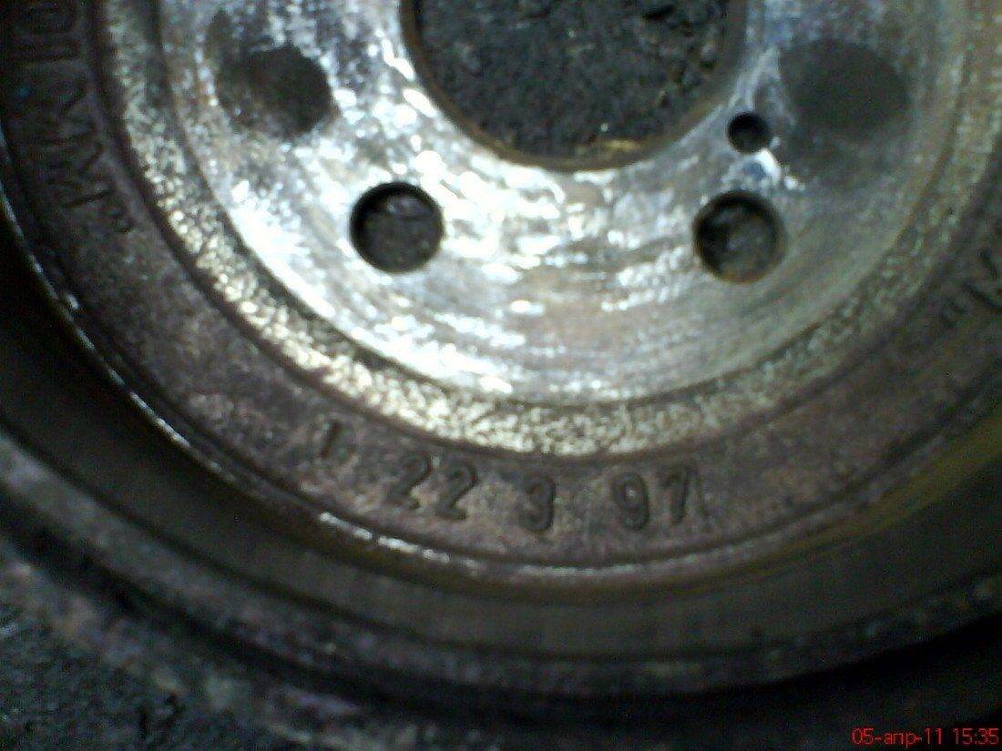

Terrion писал(а):
Конечно есть, первые для тормозной системы Aisin (как правило дорестайловые машины), вторые - для Lucas (послерестайловые). 95-й год - переходные машины, поэтому были и такие, и такие варианты, так что лучше всего скинуть барабан и сравнить с картинками на Экзисте. Ну или выложить фото внутренностей сюда - подскажем.
При снятие колеса отломал шпильку(.
но всё-таки я сфотографировал, подскажите какие мне нужно приобретать колодки.
дв. 1.8, 7А LB, 1996г., англичанка, МКПП, конд.
