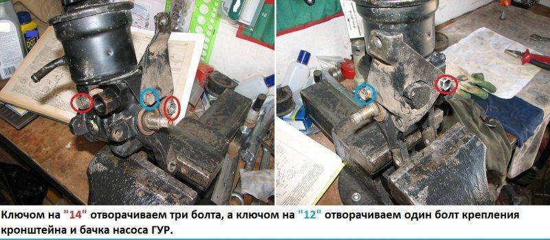

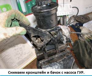

Мурат1623 писал(а):
Черепашка-ниндзя
Ок. :a_g_a: А может подскажет кто нибудь,бачок круглый,он вообще съёмный,можно его демонтировать,не снимая сам насос?Ну или со съёмом.Только конкретно,по факту.Конкретно ответившему :snim_shl: :wink:
Мурат, я снимал со съемом, но можно я думаю и без там три болта открутить.
Внутри сеточка, а на бочке резиновое уплотняющее кольцо, не забудь поставить новое при монтаже.

Мурат1623 писал(а):
Еще бы номер резиночки узнать.
Мурат, там обычное резиновое кольцо круглого сечения - берешь свое и в любом автомагазине подбираешь аналог, цена вопроса 2 рубля
