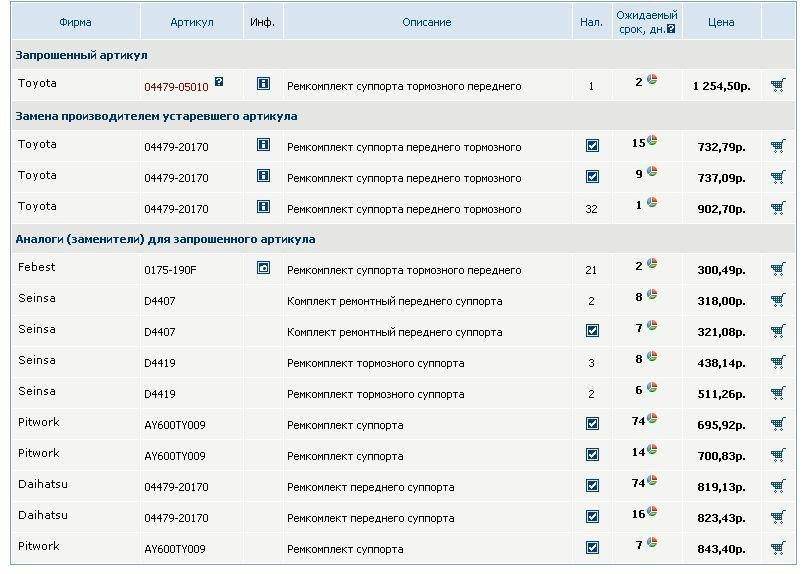

и так.на вывернутом левом колесе обнаружил следующее-место крепления тормозного шланчика к суппорту всё сопливое и нижняя направляющая тоже сопливая.лезу под капот :o тормозухи немного убежало.
Господа.куды копать?в крации-у меня этот суппорт прикусывает и на нём направляющая верхняя заклинившая.
короче и колодку жрёт только ту,которая уже непосредственно к самому суппорту прижимается..я однозначно решил что суппорт надо снять,разобрать и отремкомплектить.
так вот.подскажите номерок ремкомплекта для суппорта-передний левый.
надеюсь у меня тормоза с каринае идентичны.
жду ваших советов :a_g_a:
Добавлено спустя 39 минут 47 секунд:
ремкомплект суппорта Febest, код 0175-190F, price 286,3р это то,что я думаю?
Добавлено спустя 30 минут 30 секунд:
во :-)
в этой теме же и нашёл на 4 страничке download/file.php?id=7928&mode=view :D
