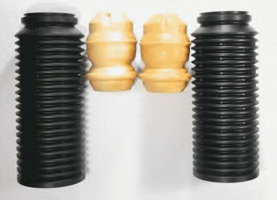

 Заголовок сообщения: Re: Пружины в стойки.
СообщениеДобавлено: Чт апр 07, 2016 10:35 pm
Сообщения: 3527
Экибастузец писал(а):
возникает новый вопрос какие пыльники,отбойники купить? Хотел Febest заказать но отзывы плохие
Отбойники под шток 22мм можно и от ВАЗа взять. Он ничем, кроме цены и длины не отличается от оригинального. Работает так же.
Пыльники все равно какие брать. Это просто резиновый стакан, не работающий под нагрузкой. Совмещенные пыльники-отбойники брать не советую. Это если хочется раз поставить и забыть навсегда.
Я брал на задние стойки Febest TSHB-AV220R. Он монтируется отдельно от пыльникана опору стойки, по принципу родного пыльника. Ну а что ему будет? Просто гофрированный резиновый стакан. Стоит столько же, сколько ВАЗовский пыльник на заднюю стойку. ВАЗовский тонковат, если и ставить, то от полнейшей безысходности. Тут выбор очевиден. Кстати, год и 2 месяца эти пыльники уже отходили, точнее, отвисели.
На передние стойки лучше брать пыльники-стаканы от 100-й Короллы. Это вечные пыльники. По размеру они подходят. Называются так: Monroe PK 079. В комплекте 2 пыльника и 2 отбойника. Есть и более дешевые аналоги. Опять же, они не трутся, не тянутся, а просто висят всю свою жизнь.

Приветствую всех! С пыльниками и отбойниками вопрос решили заказывают монрое перед, зад спасибо!
