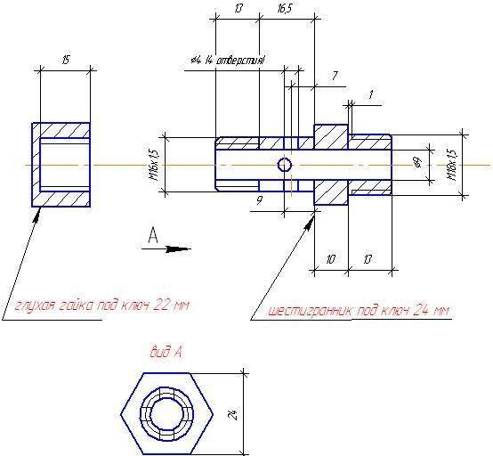

для любителей срывать резьбу на корпусе червяка (я 2 раза уже срываю :twisted: ) посвящается чертеж переходника, данная идея поступила от много уважаемого мной Сергея MetTV - огромное спасибо ему!

[Gibson], поясни, пожалуйста! Этот переходник вкручивается в рейку? То есть, ты нарезал резьбу под больший диаметр?
 Заголовок сообщения: Re: Рулевая рейка
СообщениеДобавлено: Пн ноя 12, 2012 8:58 am
Сообщения: 1736
Откуда: Чебоксары-Цивильск
artem.levenkov
резьба на подачу в корпусе рейки была нарезана новая М18х1,5 (родной штуцер-болт на 5-6 мм только заходил в корпус рейки и в итоге им легко было сорвать резьбу, т.к. площадь соприкосновения-зацепления была мала). Переходник вкручивается в корпус теперь прилично на более 10 мм. Если будешь повторять мой опыт, то не забудь перед установкой медные шайбы прокалить до красна и охладить в воде - медь податливее становится. Понадобились следующие медные шайбы: Dвнутр = 16 мм (2 шт) + Dвнутр = 18 мм (1 шт).
PS: токарю отдал 150 рублей за эти 2 изделия + метчики купил сам (120 р) + шайбы по 5 рублей (в магазине ГАЗ/УАЗ брал).
