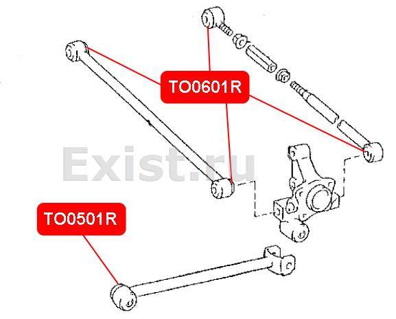

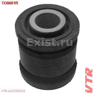

По каталогу зачем-то заказал вот такие Сайлентблок поперечной тяги задней подвески наружный to0601r VTR
Терь думаю, то ли я заказал((

coyot писал(а):
ага, только они дороже 160 почти в 2 раза((((
Мне главное чтоб не 2 тыс. как оригинал.
Цена RU-397 вполне нормальная.
Не знаю. Отпишись как приедут
