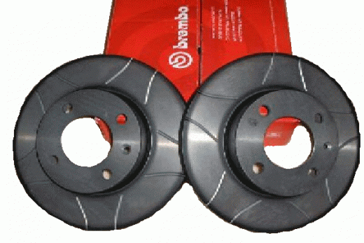

А перфорировныые передние диски тормозные никто не видел в продаже на Карину.
Brembo MAX от Carina GT, подходят отлично. Стоят у меня в паре с колодками.
Единственное НО! При этих дисках замена колодок при минимальном остатке не 2, а 5 мм!!!!!!!!!
BREMBO MAX  part № 09.5844.75
http://www.brembo.com/ENG/catalogo_AM/2007/index.html
Если кому-то поможет эта инфа буду рад.

100 -150$  Зависит от жадности продавца:) Я брал по 100 :)
Внимание! Оригинал продаётся только парой, 2 диска, в фирменной коробке. Каждый завёрнут в рыжую бумагу. (У меня так было).

А фотки кинь! Интересно глянуть!!!!!
 Заголовок сообщения: Замена тормозных колодок
СообщениеДобавлено: Пт мар 28, 2008 10:22 pm
Фотки чего, дисков или коробки? :)
СообщениеДобавлено: Пт мар 28, 2008 10:24 pm
Сообщения: 1104
Откуда: С-Петербург
Дисков можно и коробки если остались!
СообщениеДобавлено: Пт мар 28, 2008 10:29 pm
Поиск рулит :)

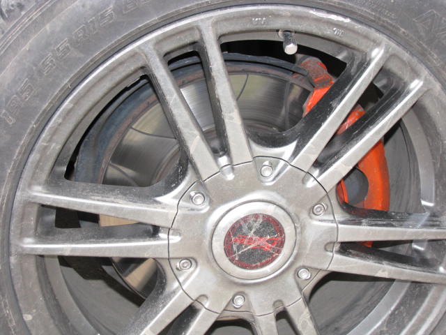

Если надо на машине, завтра сфотаю, уже солнца нет.

Обещанное фото на машине

Это н еперфорированые диски - это просто диски с проточками ))) тоже кстати полезная весчь. Dmitry_R , у тебя 19555 стоят...а чего 20550 не захотел ???
