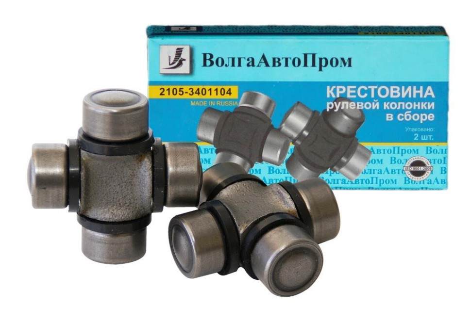

Коснулась и меня проблема нижней крестовины.
Начитался Интернета. Узнал что подходит крестовина от 2105, что можно потом прикрыть крестовину пыльником от Оки...
Всё куплено - крестовина за 200 р., пыльник за 150 р.
И вот вчера, с утречка, решил заняться машиной.
Верхний (в салоне) болт открутил без проблем, а вот с нижним, хоть и был он ещё позавчера вечером обильно смочен WDшкой провозился с полчаса но так ничего и не смог сделать со своим накидным ключом...
Закрутил всё назад, позвонил на сервис, с которым чаще всего имею дело. Только крестовину менять отказались, вот если весь карданчик в сборе, то тогда приезжайте...
Поехал по другим сервисам - объездил 5 штук, везде отказ. То работы много, то только кардан меняем.
Поехал в магазин "Канбан", благо по пути было.
- Сколько стоит рулевой карданчик?
- 9500 р.
- Ну и ради спортивного интереса, сколько родная крестовина?
- 450 р.
Рядом с магазином есть ещё два сервиса. В одном от замены крестовины не отказывались, но не было мест. Ждать надо было часа три.
Они же и посоветовали:
- Зайди к соседям, у них, вроде бы, только что машина выехала.
Зашёл.
- Сделаете?
- Сделаем.
Приступили. С нижним креплением и они провозились, пока открутили, а сбивать пришлось только с низу. В общем - дома, без ямы, я бы этого не сделал.
Крестовину выпрессовали, начали пытаться вставлять новую... Не влазит! Она длиннее. Благо магазин в 50-ти метрах. Сходил, купил, поставили без проблем. Всё собрали. Люфта нет, руль стал работать намного легче.
Цена вопроса:
Крестовины: 200 р. и 450 р.
Пыльник: 150 р.
За работу: 1200 р.
Паренёк. который делал, Виталя заработал огромный плюс. Мне понравилась как он работает.
Так что, теперь, буду заглядывать на этот сервис, если сам сделать не смогу.
И фото крестовины, которая на мою машинку не подошла:
Крестовина.jpg [ 96.49 КБ | Просмотров: 15157 ]

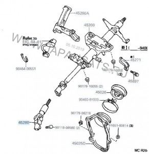

Всем привет! Англичанка 97 год, в рулевой колонке 2 или 3 карданных шарнира?, подскажите пожалуйста-поменял нижний но люфт уменьшился незначительно, собираюсь поменять верхний,но видел в теме про третий шарнир... Колонка с регулировкой по высоте...

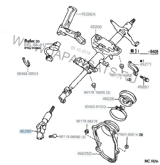

Сообщения: 4546
Не считая крестовины рулевого карданчика у меня 2.
Регулировка вверх и вниз.
Почему-то в каталоге :du_ma_et: 2 крестовины вместе с карданчиком...
Рулевая колонка.JPG [ 55.28 КБ | Просмотров: 13008 ]

Вот убей Бог не могу понять смысла в 3-м кардане! Вал выходит из колонки-раз,промежуточный вал от колонки до рейки-два. Куда третий-то вкрячить,и какой в нём смысл? :(
Ну наверное в регулировке по высоте :du_ma_et: .

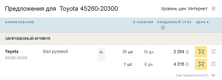

СообщениеДобавлено: Сб окт 05, 2019 4:08 pm
Сообщения: 4546
Оригинальный карданчик по неплохой цене:
https://www.exist.ru/Price/?pid=9BB0149 ... Cat=Toyota

СообщениеДобавлено: Сб окт 05, 2019 6:50 pm
Сообщения: 4546
Сейчас снял нижнюю декоративную накладку под рулевой колонкой и посмотрел. Увидел одну крестовину, но почему-то мне казалось,что в самой колонке их две. Ранее снимал её полностью года четыре назад при чистке испарителя со снятием парприза, и года два тому назад при замене парприза.
Наверное всё-таки Алексей правильно говорит, что ещё одна крестовина находится в механизме регулировки рулевого колеса по высоте.

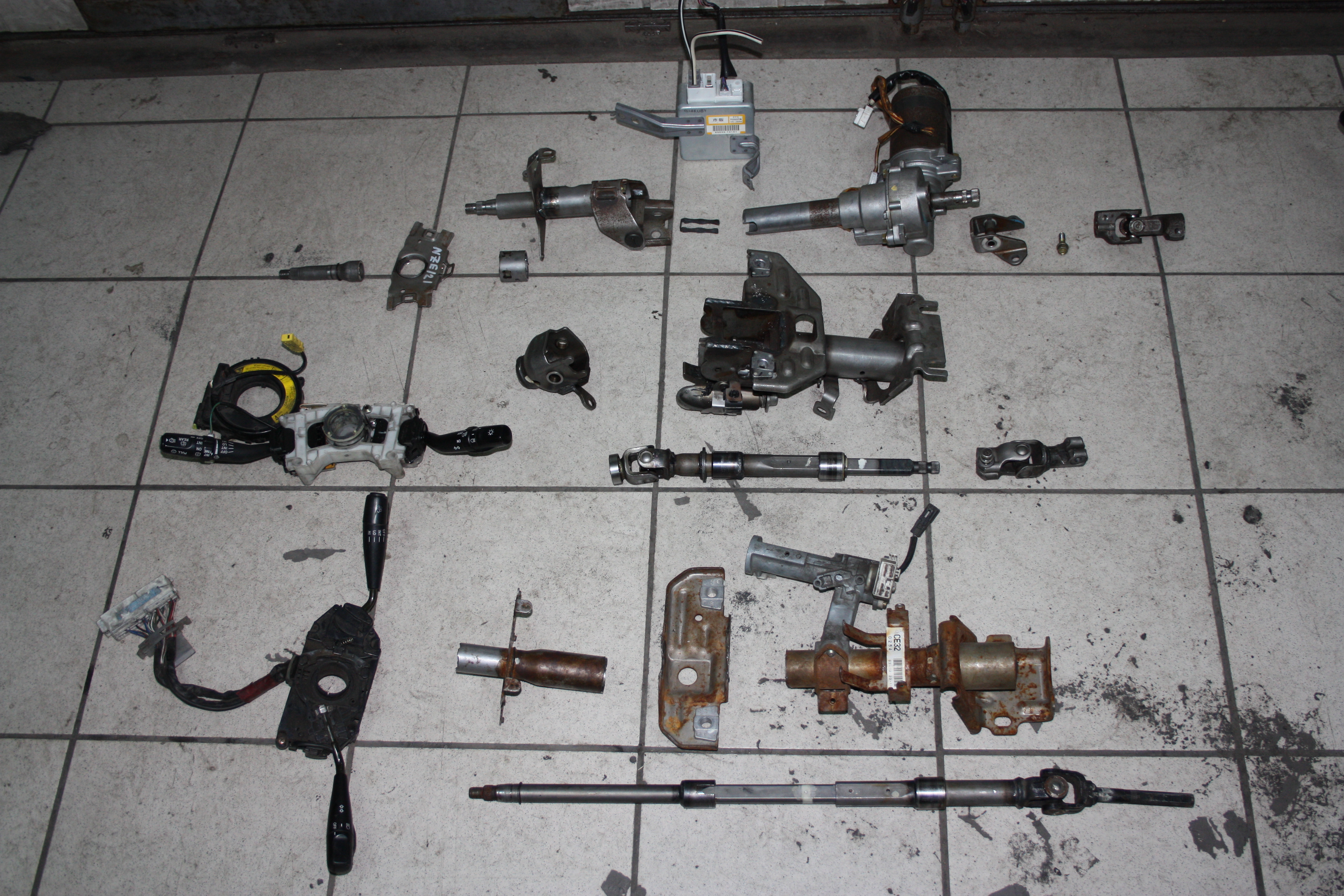

СообщениеДобавлено: Сб окт 05, 2019 8:30 pm
Вот рулевая колонка в разрезе так сказать :D В центре фото видно крестовину возле подшипника, там где спилен кусок вала на который садится руль(на фото в левом верхнем углу).
По середине английская колонка рестаил, регулируемая
Внизу японская не регулируемая
IMG_2856.jpg [ 5.29 МБ | Просмотров: 12984 ]
