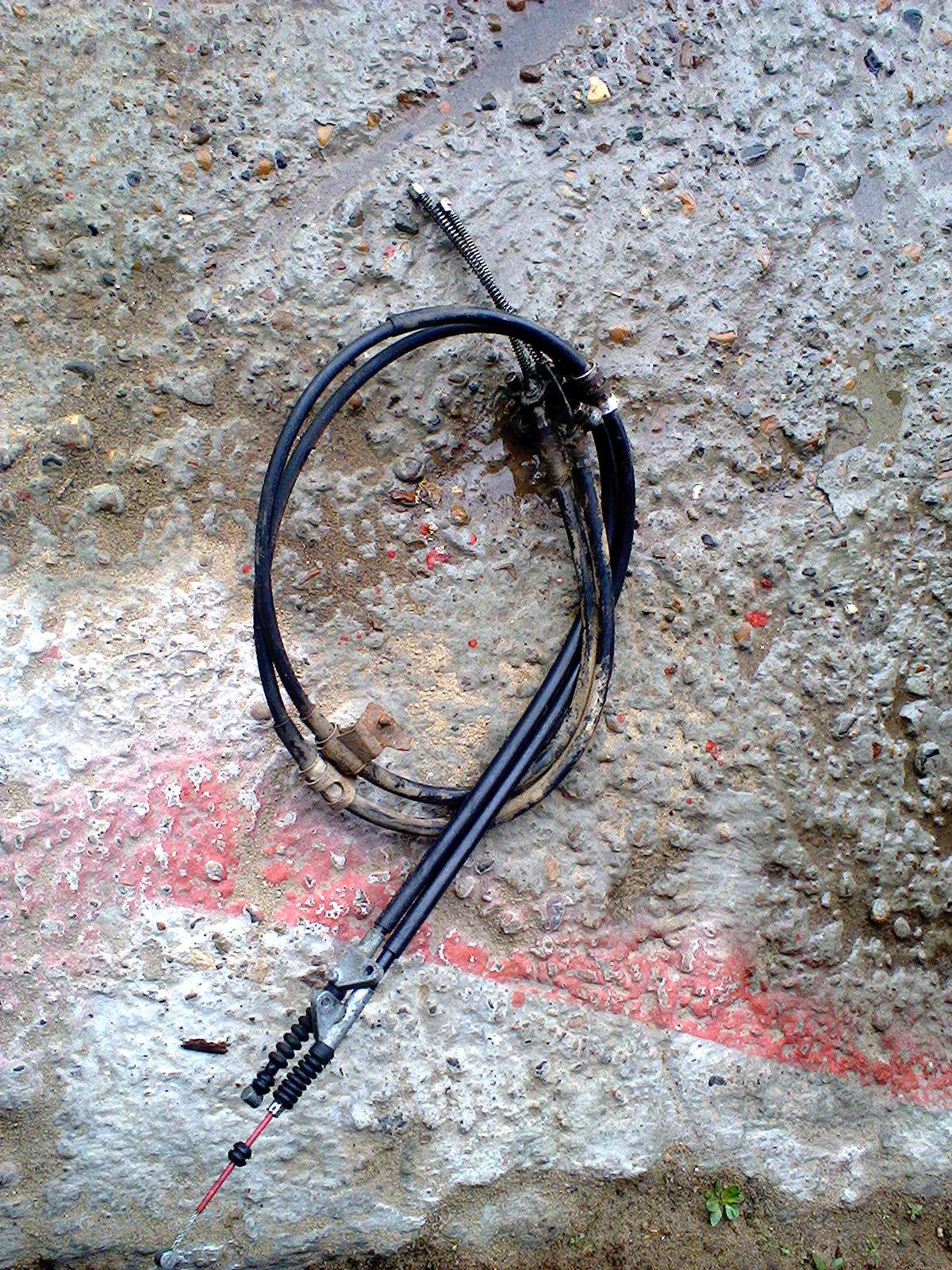

Спасибо. Я правильно понял что рубашка-оплетка это те самые "шланги" в которые убегает металлический тросик когда выходит из барабана? Т.е. в продаже будут не сами тросики а в сборе с "шлангами" в которых тросик проходит под машиной?
 Заголовок сообщения: Re: Трос ручника
СообщениеДобавлено: Пн май 02, 2016 11:25 pm
Да-да..трос завальцован в оплётку...
фото0251.jpg [ 617.19 КБ | Просмотров: 9062 ]
