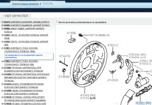

Fritz писал(а):
Toyota47061-20020
Это не для Lukas, а для Sumitomo, хотя похвально что на неё такая цена.
dontkillmvibe
Может имеет смысл, при таких ценах на оригинал Sumitomo, заморочиться и поменять тормозную систему Lukas на Sumitomo :du_ma_et: ?
Как никак яповская более надёжная и работоспособная что-ли :du_ma_et: .
Скриншот 31-01-2024 114952.jpg [ 346.05 КБ | Просмотров: 2743 ]

Azamat_630 писал(а):
Fritz писал(а):
Toyota47061-20020
dontkillmvibe
Да я уже все купил для Lucas, буду пока ставить ее. Может потом заменю, ибо вроде Sumitomo даже дешевле обходится по запчастям)
